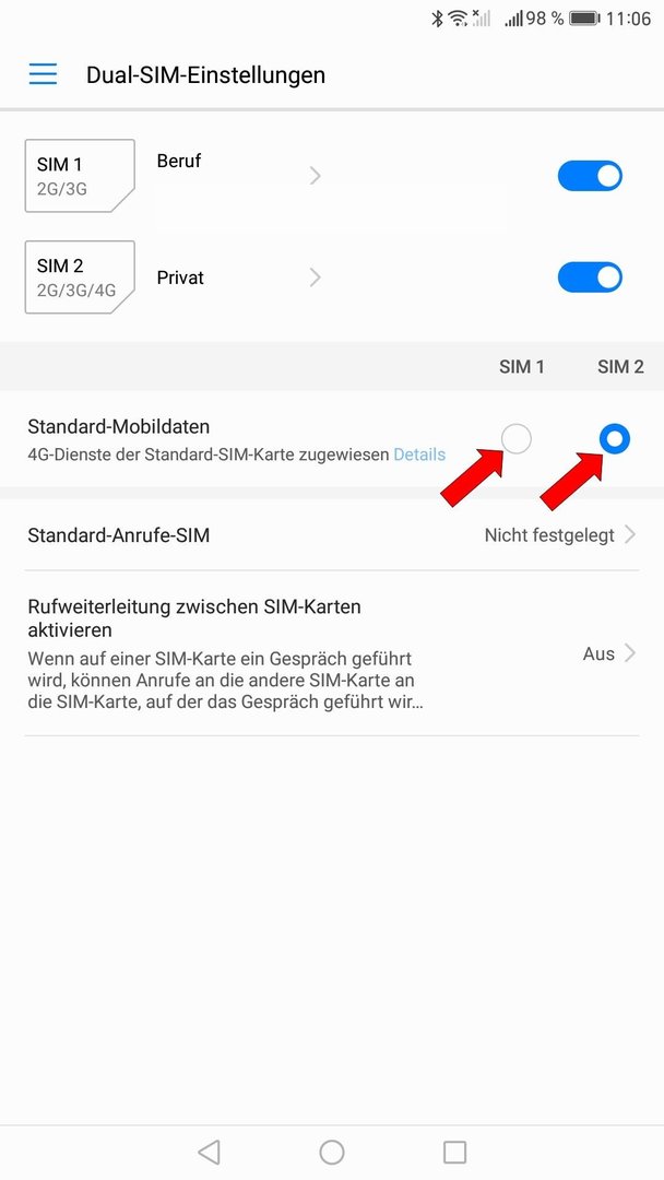

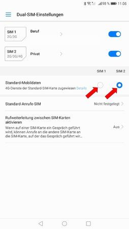

... das stimmt nicht. Bei mir ist auf beiden SIM Slots LTE möglich, nicht nur auf SIM 1 ;)
Wie hast das eingestellt bei meinen offenen Mate 9 wird nur auf Sim 1 LTE angeboten
Standardmäßig ist die SIM 1 als LTE-SIM (4G) hinterlegt. Aber Du kannst das im Menü umschalten. Siehe hier:
