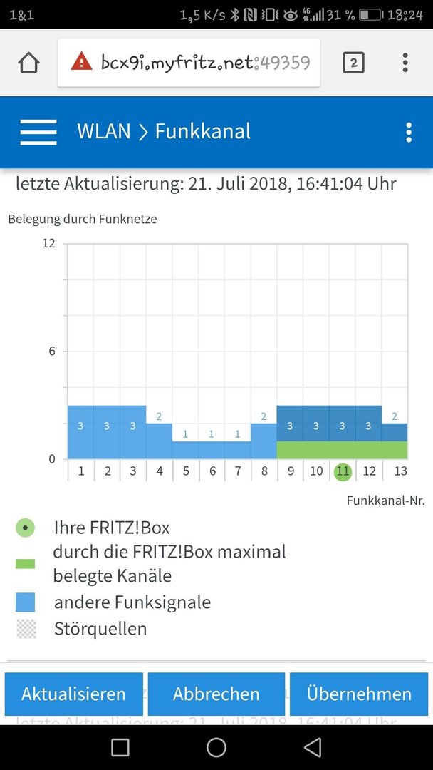

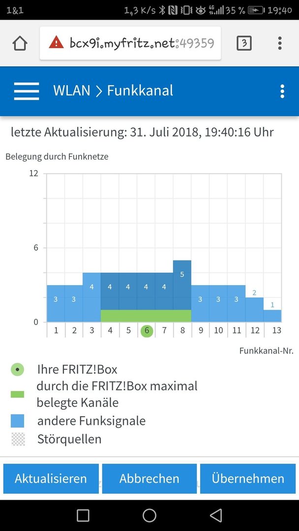

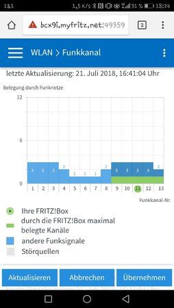

OK, wenn du zurück bist, check mal auf welchem Kanal deine Fritzbox funkt, und wieviel Nachbarn den noch nutzen. Ggf. mal auf nen anderen Kanal wechseln.
Guckst du hier: Screenshot_20180731-182424.jpg
Jo, Kanal 6 sieht gut aus! Bitte wechseln und berichten..

Jup kann ich gerne probieren, Problem war nur das ich erst auf die 11 gewechselt bin weil es zuvor bei der 6 so aussah wie jetzt bei der 11 =D

edit: wie schon sagte das sieht dann identisch aus nur versetzt =D
