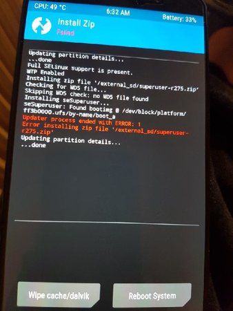

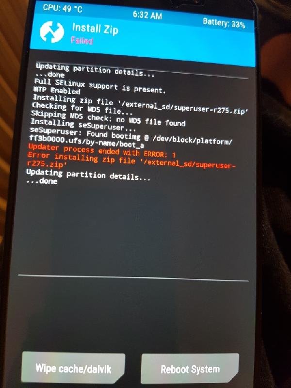

Hallo zusammen. Mir ist beim Rooten ein Fehler unterlaufen. TWRP ist drauf wie man auf dem Bild sieht. Wie kann ich das beheben?

Deine Fehlermeldung "Error installing zip file r275.zip" aus der #1 deutet auf eine nicht kompatible Version von TWRP.
Mit der passenden TWRP Version v3.0.2-2 für phh`s superuser-r275.zip compatibility
lässt sich die superuser-r275.zip fehlerfrei installieren.

MHA-L29C432B156 und TWRP v3.0.2-2

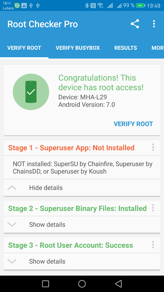

Nun ist alles gut verlaufen und immer noch das. Und Bussybox läst sich auch nicht instalieren.
[doublepost=1489865251,1489863598][/doublepost]Ups sorry das sollte hier nicht hin. aber nun ist es geschehen.
Ja ich habe jetzt geschaft mit TWRP sauber zu rooten, TWRP 3.0.2-2, phh superuser zip r275 und die phh Superuser.apk und Busybox free auf dem Mate 9
