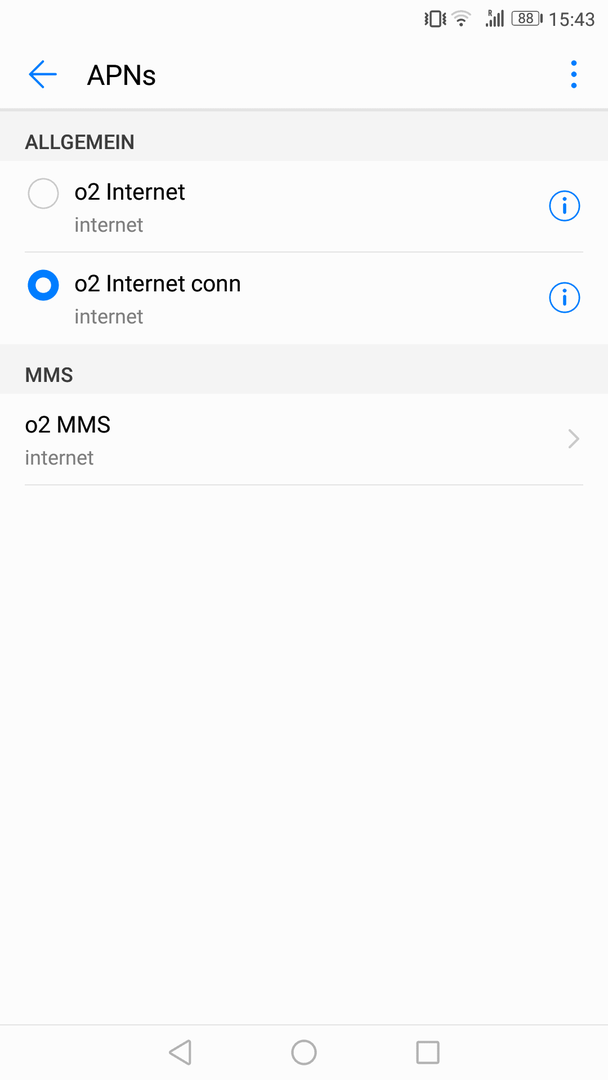

Habe auch O2 - probier Mal diese Einstellung.
Grüße
scope3x schrieb:
@hshl@hshl
Grüße
Danke. o2 Internet conn ist bei mir nicht vorhanden!
Einfache Abhilfe: Lasse Dir von Deinem Anbieter eine Konfigurations-SMS zusenden, nach Erhalt die angefragten Berechtigungen bestätigen und die Konfiguration abnicken. Danach sollte es wieder funktionieren.
siehe Handy-Einstellungen für Ihr Smartphone | o2 online
