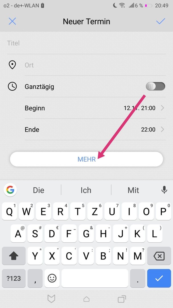

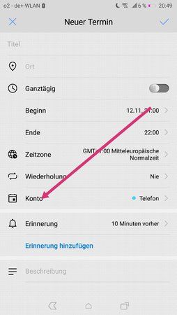

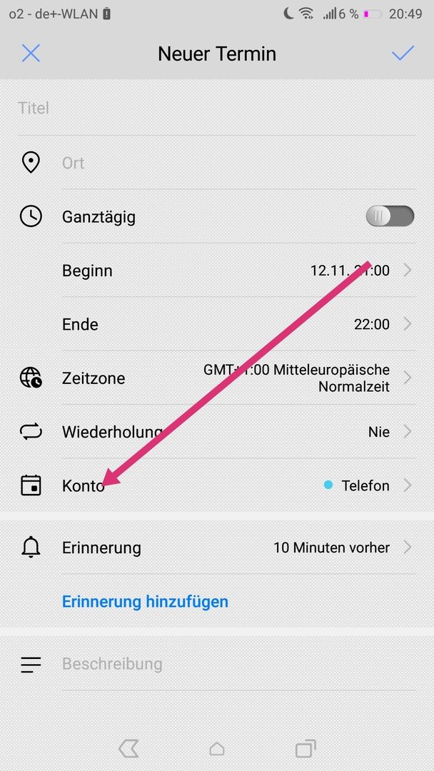

Erstelle Mal ein neuen Termin und drücke "mehr" und danach auf Konto. Da muß das Google-Konto stehen.
Ansonsten wird der Termin mit auf der Hardware eingetragen.
Du schreibst Taplet ! Hier ist aber das Mate 9 Forum. Ob der Vorgang bei taplet gleich ist kann ich nicht sagen.

Wichtig ist aber das man mein Tip befolgt und das Google-Konto auswählt.
Siehe Bild 2 im Post #5

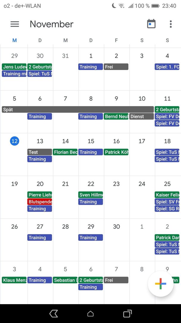

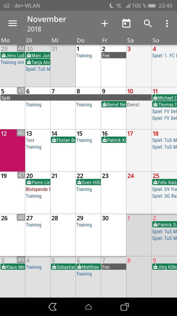

Was du hier beschreibst, ist die Anzeige von Terminen die verschiedenen Kalender zugeordnet sein können in einer Kalenderapp.
Das reicht in der Regel ja auch aus.
Der lokale Kalender ist aber gerade dafür gedacht nicht automatisch mit Google synchronisiert zu werden. Ich darf doch meine geschäftlichen Termine oder Kontakte nicht auf einen Server außerhalb meines Unternehmen hochladen lassen.
Ich finde es daher sehr sinnvoll, dass standardmäßig neue Termine nicht automatisch auf dem Google Server landen.
Wenn das aber unabsichtlich erfolgte hat der Anwender in der Tat ein Problem.
Die Anzeige eines Termins in einez Kalender App ist von der Synchronisation unabhängig, da man einstellen kann welche Kalender angezeigt werden sollen. Das sieht man schon an der Farbe zu welchem Kalender der Termin gehört.
Du hat auch richtig beantwortet wie man neue Termine dem Google Kalender zuordnet. Dann hat man das Problem für neue Termine nicht
Die Frage war nach meinem Verständnis aber wie viele zuvor erstellte lokale Termine in einem Rutsch vom lokalen Kalender nach Google migriert werden können.
