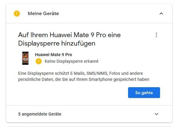

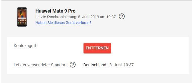

@Pianoralf Also in unserem Google Account ist das Handy drin (siehe Bild). Gibt es eine möglichkeit dies über das Google Konto zu entsperren?
Oder liegt es evtl. daran, dass das Handy auch beim Vorbesitzer noch hinterlegt ist? Wenn dieser es bei sich entfernt, verschwindet dann die Sperre einfach oder muss er noch irgendetwas machen?
Unser Google Passwort kann es nicht sein, da es sich um einen 6-stelligen Zahlencode handelt.
Vielen Dank schon mal für deine Hilfe!! :1f44d:

Folgendes habe ich gerade auch noch in meinem Konto entdeckt....komisch, anscheinend ist keine Sperre aktiv...
Frag mal den Huawei Support.
Das ist nicht normal.
