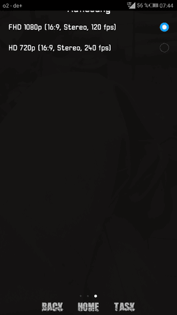

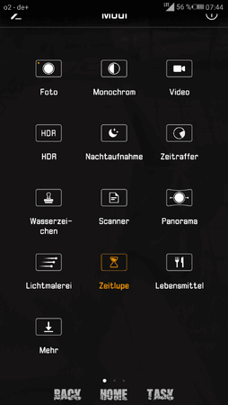

[doublepost=1508219143,1508218919][/doublepost]Kann auch die framerate einstellen.

B197 ist es auch noch da.
