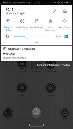

Seit dem Update auf EMUI 9 werden meine Benachrichtigungen von WhatsApp (und anderen ), weder auf dem Sperrbildschirm noch auf dem Startbildschirm vollständig angezeigt ;das bedeutet es wird nur angezeigt, dass eine Nachricht gekommen ist weder Inhalt, noch Kontaktbild, noch die Buttons "Antworten" und "Als gelesen markieren" sind vorhanden
Begebe ich mich während die Anzeige "runtergezogen" ist(also von der Statusleiste nach unten ziehen um die Nachricht zu lesen, um nicht die App selbst zu öffnen) in Benachrichtigungseinstellungen der App(also z. Bsp. WhatsApp) wird plötzlich alles Sichtbar in der "runtergezogenen" Anzeige.

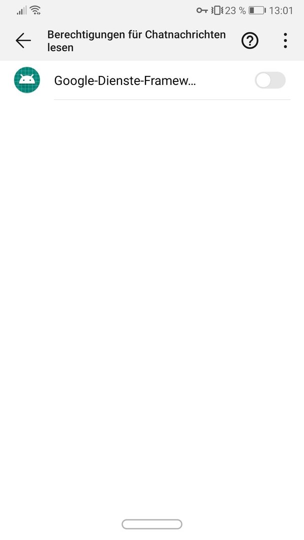

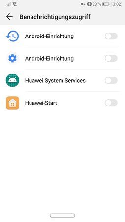

Hier hab ich schon ausprobiert (siehe Bilder)

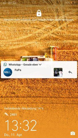

Es geht nicht um den Text oder Inhalt der Nachricht.
Sondern um die Bearbeitung im Sperrbildschirm.
Siehe Bild
Da ist doch der"Pfeil da konnte man bei Oreo drauf klicken und die Nachricht wurde erweitert mit dem Zusatz.
Antworten und als gelesen markieren.
Selbiges mit Mails.
Da konnte man die Mail beantworten und löschen.
