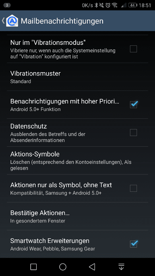

@exodus99
Hast du bei Aquamail folgendes angehakt?
Reaktionen: exodus99
Selbstverständlich, danke trotzdem!
