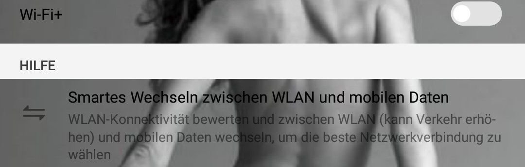

Bei Mate 7 hatte ich keine Problem gehabt. Zu Hause war ich immer mit der Hilfe von Wifi+ sofort auf WiFi umgeschaltet. Mit dem Mate 9 klappt das nicht. Was soll ich tun um das zu bekommen? Wifi+ ist eingeschaltet bei mir :).

Also ich habe das jetzt mal getestet und so wie beschrieben funktioniert es leider nicht. Ich meine damit die "WLAN autom. ein/aus" Funktion. Ich habe das Wi-Fi+ heute morgen im WLAN mal aktiviert. Jetzt auf der Arbeit, gut 30 km von zu hause entfernt, ist das WLAN immer noch an.

Das Wlan sollte mit dieser Funktion schon komplett ausgeschaltet werden. Das ein und ausschalten erfolgt anhand der Mobilfunkzellen in denen du dich befindest.
Wichtig ist, dass die Funktion angelernt werden muss. Zumindest war das bei mir so.
Zuhause Wlan an --> Zuhause verlassen - nach ein paar km WLan manuell ausgeschaltet.
Bei der Arbeit angekommen --> Wlan wieder manuell angeschaltet und beim verlassen - nach ein paar km - wieder manuell ausgeschaltet.
Beim erreichen des Heimatort hat sich das Wlan dann wieder automatisch angeschaltet und beim verlassen auch zuverlässig wieder aus - Selbiges beim erreichen des Arbeitsplatzes ...
Aber wie gesagt das erste Mal muss man dem Gerät schon helfen :) (so war es bei mir und funktioniert immer noch so)

meiner meinung nach ist das wifi+ nicht anderes als der wifi assist bei ios.. darum hab ich den immer aus.. steht auch in der beschreibung drinnen..
bedeutet.. du bist bei dir im wlan aber hast gerade keinen guten wlanempfang (also entweder wenige balken oder aber die leitung ist gerade langsam ) dann schaltet er mobile daten dazu, obwohl du im wlan bist..
das ist mir einmal paasiert zuhause mit wifi+ beim youtube gucken.. da war dann meine 4gb flat nach einer stunde gucken alle^^ seit dem hab ich das immer aus.. :)

Folgendes habe ich vom HUAWEI Support als Antwort erhalten, wie ich Wi-Fi+ mit der WiFi autom. ein/aus nutzen kann:
"Die Hauptfunktion von WIFI+ ist die Umschaltung auf die mobile Datenverbindung bei einer schlechten WLAN Verbindung um schnelle Übertragungen zu gewährleisten. Einschalten kannst du es in den Einstellungen unter WIFI"
Auf ein automatisches ein/ausschalten durch Standort bzw. Wabenerkennung wurde nicht eingegangen.

Ja er schaltet "um" nicht "zu" . Habe mich da falsch ausgedrückt.. Aber das geschilderte (das deine mobile datenflat leergesogen wird) passiert trotzdem. Denn du bist zuhause im WLAN bereich.. Hast auch WLAN aktiviert, aber er schaltet trotzdem um und nutzt mobile Daten... Wenn man da nicht immer aufpassen will macht man das lieber aus.. Denn diese Funktion ist grosser Müll..
Ist eigentlich nur dafür gedacht das du immer die best mögliche Verbindung nutzt. Also nur zu empfehlen wenn du unendlich mobile Daten hast ohne eingerenzung...
Eine anderen Vorteil hat diese Funktion nicht...
Du sparst weder akku noch wird dein WLAN deaktiviert...
Ein Beispiel:
Du bist zuhause im wlan und guckst youtube.. Du hast Qualität auf automatisch.. Er zeigt dir das Video also in full hd.. Oder gar 4k.. Je nach einstellung...
Mitten im Video schaft es deine wlan Verbindung nun nicht mehr schnell genug das Video vor zu laden...
(weil zb deine Leitung gerade weniger her gibt... Oder weil ein anderes Gerät was auch im WLAN ist gerade ein Update zieht... Oder die Frau guckt an ihrem Handy auch gerade irgendwas)
Hast du WiFi+ aus geht dann deine Qualität im Film einfach nur runter und du guckst in angemessener Qualität weiter...
Hast du WiFi+ an, schaltet er um zu mobile Daten wenn du da eine bessere Verbindung hast... Du bekommst das garnicht mit, da du ja gerade im vollbild das video siehst....
Hätte ich unendlich mobiles datenkontingent würde ich es an lassen...
Aber ich zahle ja nicht zuhause für einen festnetz Internet Anschluss, damit mein Handy dann trotz WLAN die mobilen Daten nutzt und ich dann 3x im Monat Daten nachbuchen muss.

Ich könnte aber Wetten, dass es bei meinem Mate 9, kurz nach dem Werksreset, funktioniert hatte. Zu Hause war ich im WLAN, ging dann auf Arbeit und dort war das WLAN aus, als ich wieder daheim war, ging es wieder automatisch ins WLAN.
So, wie ich es eigentlich erwartet habe. Ging aber nur einmal.
Ich probiere heute noch ob das funktioniert. Hardreset würde ich jetzt extra dafür nicht vornehmen
Funktioniert, aber, ich kam nach Hause und ca. 15 Min später. Und so lange Display aus war die mobile Daten waren noch an und WiFi war aus. Ich habe Display eingeschaltet und plötzlich geht es mit der Umschaltung. Mobile Daten sind aber dabei eingeschaltet geblieben.
