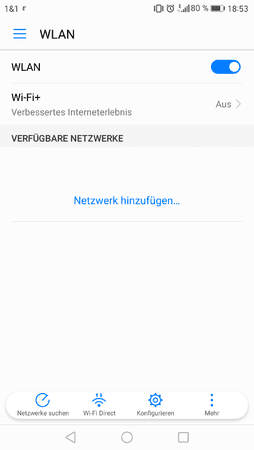

Hallo. Seit heute habe ich keinen WLAN empfang mehr. Gehe ich auf Einstellungen-> WLAN-> Verfügbare Netzwerke werden mir keine Netzwerke angezeigt. Mein altes Nexus 5 + Samsung Tab liegen mit verbunden WLAN daneben?
Habe das Telefon schon mehrmals Neugestartet etc. Gehe ich auf Konfigurieren hängt es sich auf .
Hat schon mal jemand ähnliches gehabt?

Standortdienste sind eingeschaltet? Das Mate 9 findet Netzwerke nur mit eingeschalteten Standortdiensten. Wenn verbunden kann man diese wieder ausschalten.
Kurz noch mal ein Feedback. Habe dann direkt mit Huawei Verbindung aufgenommen. Letzte Lösung war halt - System auf Werkseinstellung und alles neu einrichten. Seit dem ist es zum glück nicht noch mal aufgetreten.

Bei bekannten Netzwerken ist das kein Problem. Aber wenn Du neue suchen willst müssen die Standortdienste aktiviert sein. Ich habe mich auch dumm und dämlich gesucht, bis ich das raus hatte.
