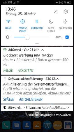

Bisher war das so wie im Anhang. Nach 1x herunterziehen.
Es kamen allerdings Mitteilungen von Whatsapp an. Dann sah es normal aus. Mails wirden nicht angezeigt, obwohl die Berechtigung an war. Ich habe die Berechtigung mal aus und wieder eingeschaltet - und siehe da - die Benachrichtigungen wurden wieder angezeigt.
Anscheinend waren die Benachrichtigungsberechtigungen nach dem Update auf AUS, obwohl das Gegenteil angezeigt wurde.

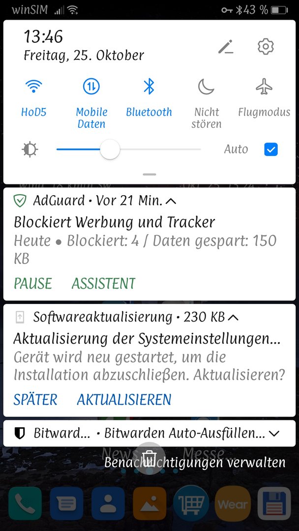

Der Benachrichtigungsbereich sollte normalerweise in etwa so aussehen - siehe Bild.
