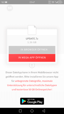

Hey danke. Habe dann nur noch eine frage...wo ist dort der download von der update.zip? Ich sehe zwar
die Grafik aber kann nichts klicken. du sagtest dort etwas von full-update aus #9
[doublepost=1498254085,1498254038][/doublepost]ach nur damit du schon weißt ich habe bereits auf der extsd den dload ordner erstellt
MEGA
Guten morgen. So ich habe nun die datei geladen und entpackt, es wurde daraus aber kein update.zip sondern update.app

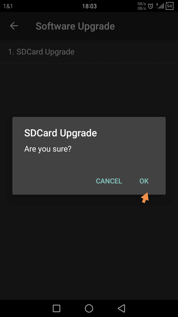

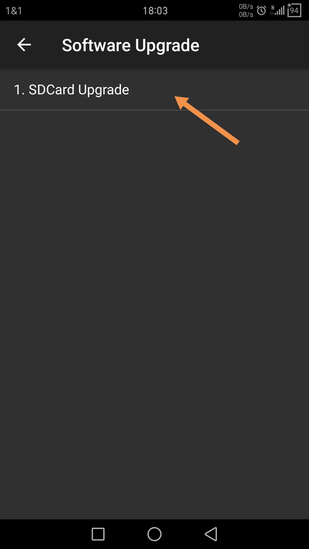

Nein ! Die UPDATE.APP nach dload/ ExtSd kopieren und im Dialer eingeben:
*#*#2846579#*#*
Dann Folgendes tun:

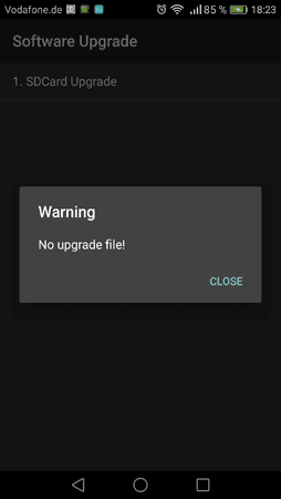

Hi das habe ich schon gemacht aber dann kommmt no update files
So ?
[doublepost=1498321594,1498321491][/doublepost]Die geladene Datei befindet sich auf meinem mate s im dload auf der extSd
[doublepost=1498322435][/doublepost]Mein dload-Ordner ist im mate s allerdings so hinterlegt Dload kann es iwie nicht kleinschreiben aber
kann mir nicht vorstellen dass es daran liegt oder?
[doublepost=1498322625][/doublepost]Liegt nicht daran...via phone auf dload umbenannt
[doublepost=1498323250][/doublepost]Ich hatte den gesamten Ordner nach dload kopiert. habe den nun gelöscht und kopiere update.app einzeln erneut nach dload.dauetrt bisschen. Vllt bringt das ja was
[doublepost=1498323610][/doublepost]Ja das war die Lösung. Iwas tut sich
