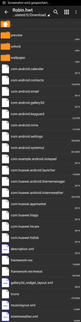

Nee, das stimmt so nicht. Da wird so einiges geändert bei diesem Theme, dass bei Standard Themes nicht angefasst wird.
Aber die Dinge dort sind nicht ungewöhnlich.
Bei xda gibt es Themes, die noch weit umfangreicher gehen und an sich erstmal funktionieren. Die wenigsten jedoch verschlüsseln das Gerät.
Meine Meinung ist, dass die Designfunktion ja per se nur solche Sachen ausführen kann, für die sie programmiert wurde und die zulässig sein sollen. Wenn sie dann die im Theme hinterlegten Änderungen auch ausführt, dann sollte das bugfrei möglich sein. Sonst muss man halt von vornherein die Macht des Tools beschränken ...

Das sind nur Konfigurationen für das Layout der Apps. Da sie an den Apps ansich nichts ändern, hat das aufs System keine Auswirkung.
