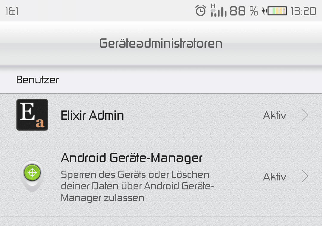

Vielleich ist das hier auch ausschlaggebend.
Dem Geräte-Manager Administrator Rechte zu erteilen.

Hab ich gerade schon geprüft, hat er :p
