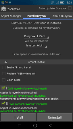

Hallo busybox habe ich nach Installation der apk natürlich noch fertig installiert.
Siehe Screenshot.
Allerdings ist es egal ob System Datei oder normale Datei... Ich kann trotzdem keinerlei Dateien auf extSD löschen.

Hallo, vielen DANK ... habe nun festgestellt, dass die microSD wahrscheinlich defekt ist.
Mit einer anderen SD Karte funktioniert alles einwandfrei.
