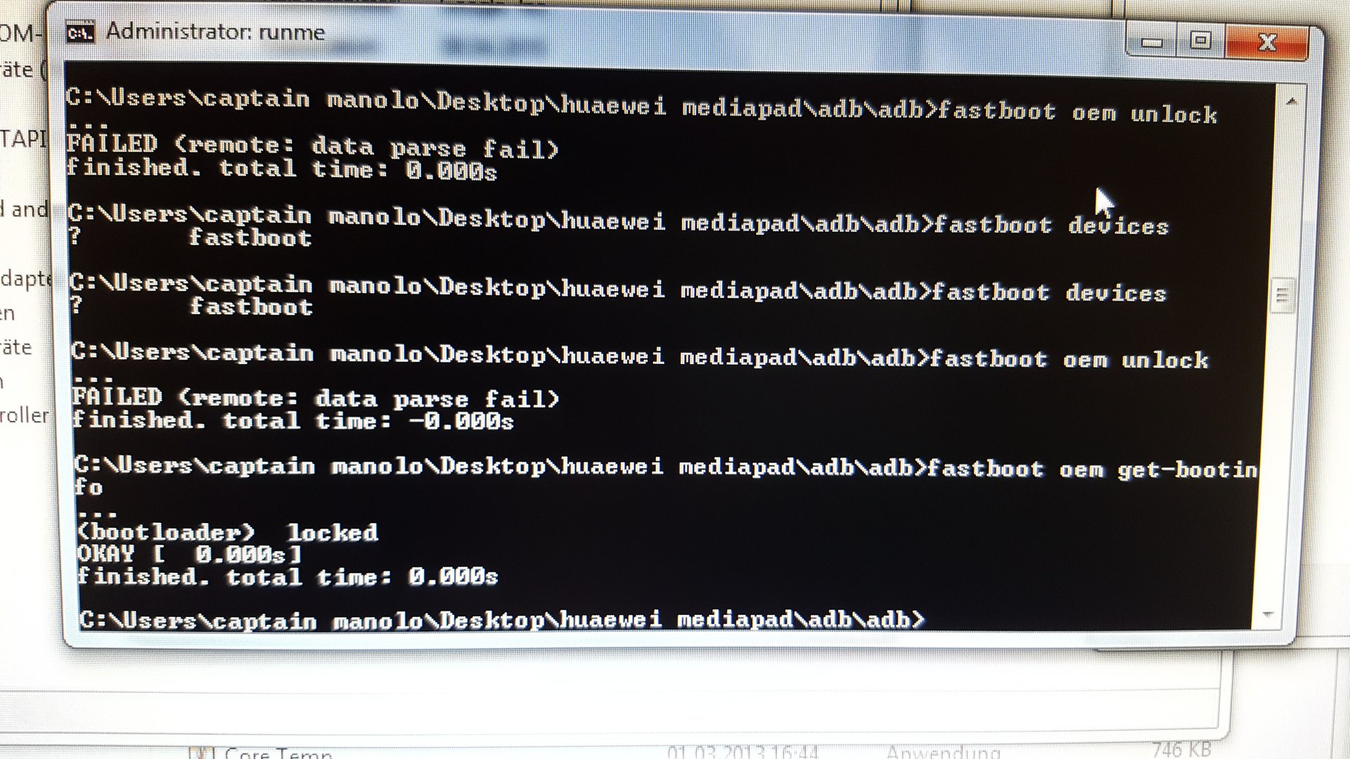

So, habe nun bemerkt,dass mein Bootloader noch nicht unlocked ist, habe mir das Passwort besorgt, doch es gibt die Fehlermeldungen laut Bild, hab die ADB Treiber von Google Inc, 8.4.2015:
