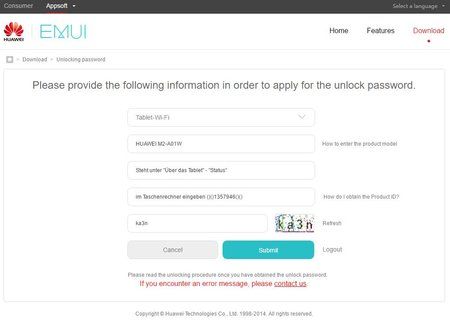

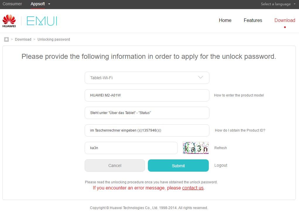

Nochmal eine kleine Anleitung für die die ihren Bootloader freischschalten wollen damit sie volle Rootrechte haben und TWRP-Revcovery.
1. auf die Huawei HP gehen - Reformatting Lock - EMUI
2. dort die AGB akzeptieren und danach mit einem Huawei-Konto oder Facebook-Konto anmelden
3. danach kommt diese Seite wie im Bild 1 ( Wifi Variante ) --- alles ausfüllen und "Submit" drücken - schon erscheint euer Passwort
4. dann nach der Anleitung auf xda vorgehen ab Step 18 - [Guide] Unlock Bootlader, TWRP and Root your Huawei MediaPad M2 8 - 10
Fertig : das M2 10 Zoll ist gerootet und hat TWRP drauf

Ich hab jetzt alles so gemacht, wie du beschrieben hast @deeway. Aber am Ende bekomme ich das hier zu lesen Please make sure the verification code and model number are correct. If your device has multiple IMEIs or MEIDs, please try another IMEI or MEID. :confused2::confused2::confused2:
Ich hab mich genau an deinen Vorgang gehalten, und auch alles eingegeben wie auf deinem Screenshot natürlich mit meinen Daten.;)
Edit: Noch mal versucht, das Huawei bei Modell muss so geschrieben sein HUAWEI sonst jammert die Seite rum.
Aber dann bekomme ich nur das Verification Code error.
If you encounter an error message, please contact us.
Was läuft denn da in dem Laden falsch:mad:
Edit: 2 Jetzt hab ich es noch mal gemacht, und das Unlock Passwort bekommen.:)
Es hat funktioniert, der BL ist endlich offen:thumbsup:
