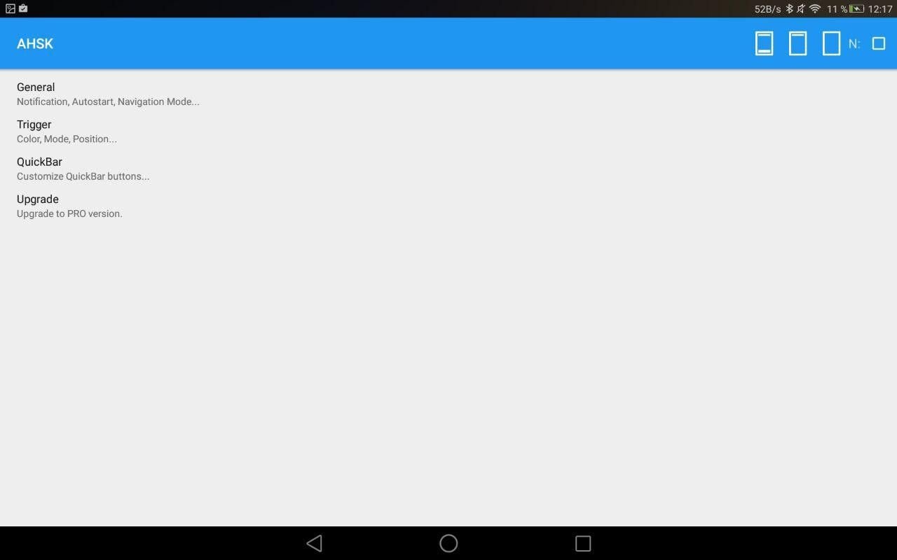

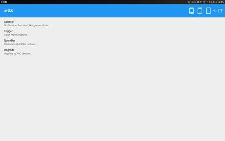

ich benutze die App "GMD Auto Hide Soft Keys" - GMD Auto Hide Soft Keys ★ root – Android-Apps auf Google Play
und damit klappt es jetzt soooo wunderbar ... Benutze nur noch den "Homebutton" -- links wischen um "Zurück" zu gehen - rechts wischen um "Geöffnete Apps" anzuzeigen und allgemein den Homebutton als Homebutton :)
hier Fotos .. Vorher und Nachher
Ja GMD habe ich immer verwendet oder gleich Cyanogenmod. Was das Kingroot angeht habe ich die neuste von der Homepage verwendet. Vielleicht liegt es daran.
Die Softkeys ohne Root zu entfernen geht zwar mit diversen Apps aus dem Store aber danach is nichts mehr mit Tastatur.

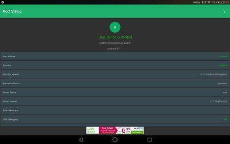

So auf diesen Weg endlich Root. Danke für Eure Hilfe

mein Gartennachbar, schon etwas älter, wollte nun Internet mit einem Tablet. Die Wahl fiel auf das Mediapad weil ich es nagelneu billig geschossen habe. Um die vielen unnötigen Apps zu entfernen ist natürlich Root von nöten. Bootloader entsperren war/ist einfach. Doch mit der Recovery tat ich mich schwer. Ich muss dazu sagen das ich ein absoluter Gegner von Root-Apps war/bin.
Ein User auf XDA verlinkte eine Recovery mit der es einfach ist diese zu installieren. Die Recovery ist in russisch doch es war ein leichtes das auf deutsch umzustellen. s. Bild. Die Recovery einfach mit dem Befehl "fastboot flash recovery twrp-3.1.0-blabla" installieren. Anschließend ein "fastboot reboot" und twrp ist installiert. Habe die Recovery unten angehangen.
Es gab auch keine Probleme mit dem flashen von SuperSU 2.82-SR5. Wünsche allen viel Erfolg.
