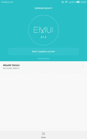

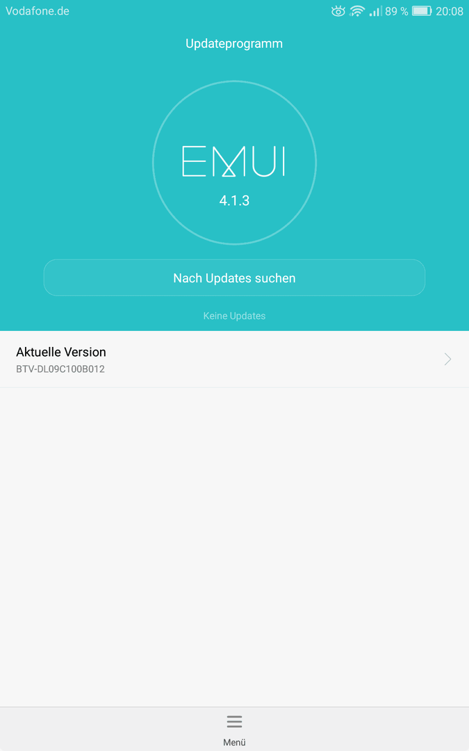

Selbst bei dir in der Liste wird keine b012 aufgeführt. Hat jemand von euch vllt nen Screenshot zum anschauen
Hallo Phantom da ist der Screenshot
Danke. Habe gerade Mal bei XDA gefunden da ließ sich die b012 auch nicht aktualisieren
