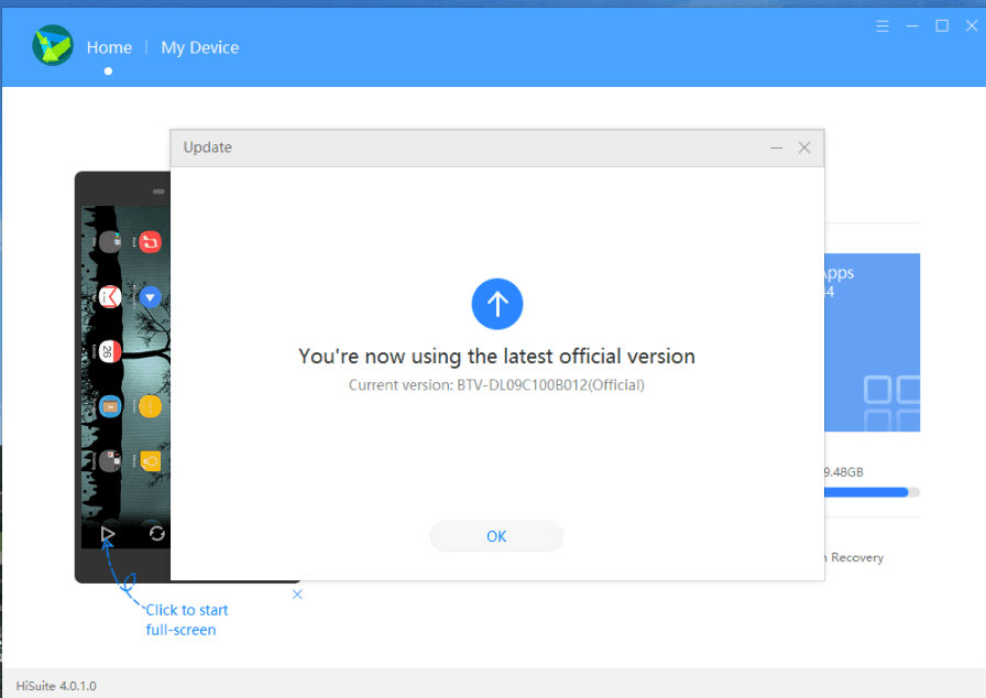

Mein LTE M3 zeigt auch kein Update an. Trotz eingelegter SIM, Huawei SUITE ist auch der Meinung das die 100B012 die aktuelle wäre. Ich bin trotzdem zufrieden auch mit dem 6er, wenn es kommt dann kommt's.

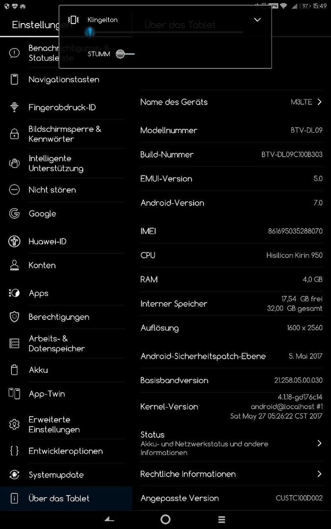

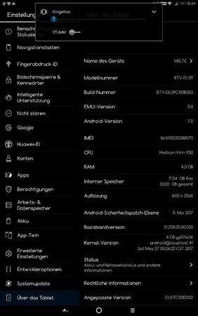

Tscha.. mein letztes (Sicherheits-)Update ist auch schon ne ganze Weile her.. ein Update ist nicht in Sicht.
Egal, ob meine SIM-Karte drin ist, oder nicht.
Bei mir auch so. Letzte war irgendwann die 303..Danach kamnix mehr .
Kann ich bestätigen. Sicherheitspatch von Mai 2017!

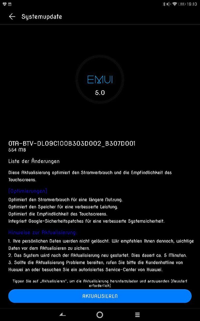

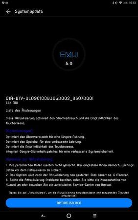

Kam gerade OTA hereingeschneit. [emoji106]
...ich habe soeben auch den Update-Hinweis bekommen...
