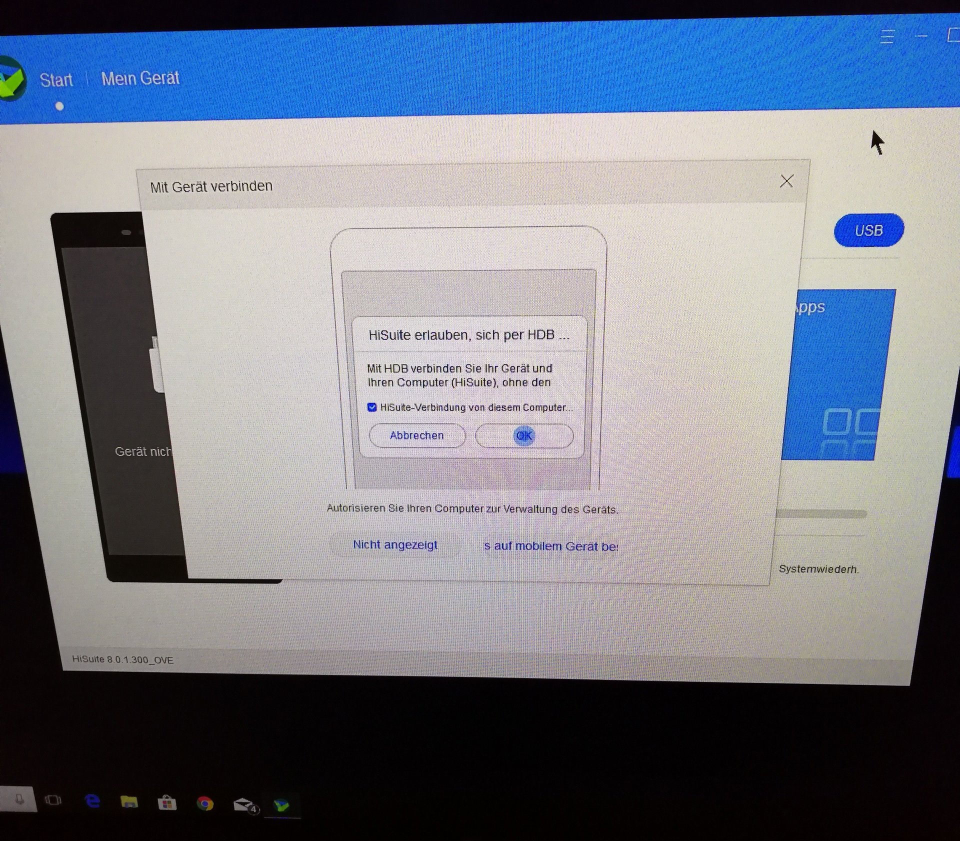

Musste gerade feststellen, dass HiSuite mein M5 Pro nicht erkennt. HDB ist zugelassen, USB Debugging aktiviert und trotzdem kommt folgende Meldung
und die Buttons zeigen keinerlei Wirkung. Gerät läuft mit der aktuellen 151er und auch HiSuite ist aktuell. Mit dem Mate 10 Lite läuft es problemlos.
Guck mal im Gerätemanager, ob das Gerät richtig erkannt wird.
Wenn Debugging an ist, dann wird ein anderer Treiber angezeigt
Unter "Android Phone" muss der Treiber "Android Composite ADB interface" heißen.
Du musst auch am Mediapad beim erstmaligen Anstecken den "Fingerprint" Deines PC bestätigen, ansonsten erhältst Du keinen Zugang.
Der Debug Modus deaktiviert sich bei mir ohne mein Willen.
Guck nach, ob dieser noch blau ist.
Verwende auch keinen Hub, wenn es da immer noch Probleme gibt

Ich bin ja total handlungsunfähig, da das M5 Pro weder etwas anzeigt, noch die Buttons am PC irgendetwas auslösen. Da das Gerät vom PC selbst einwandfrei erkannt wird, liegt es definitiv an HiSuite.
