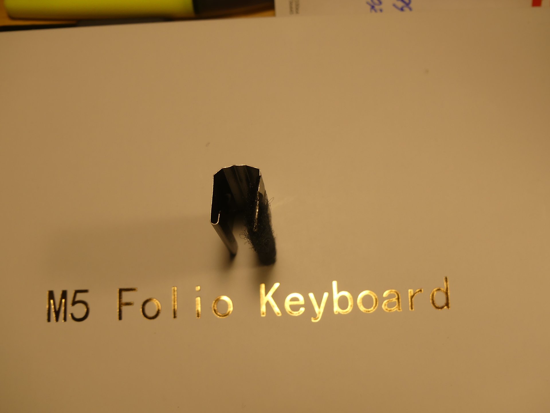

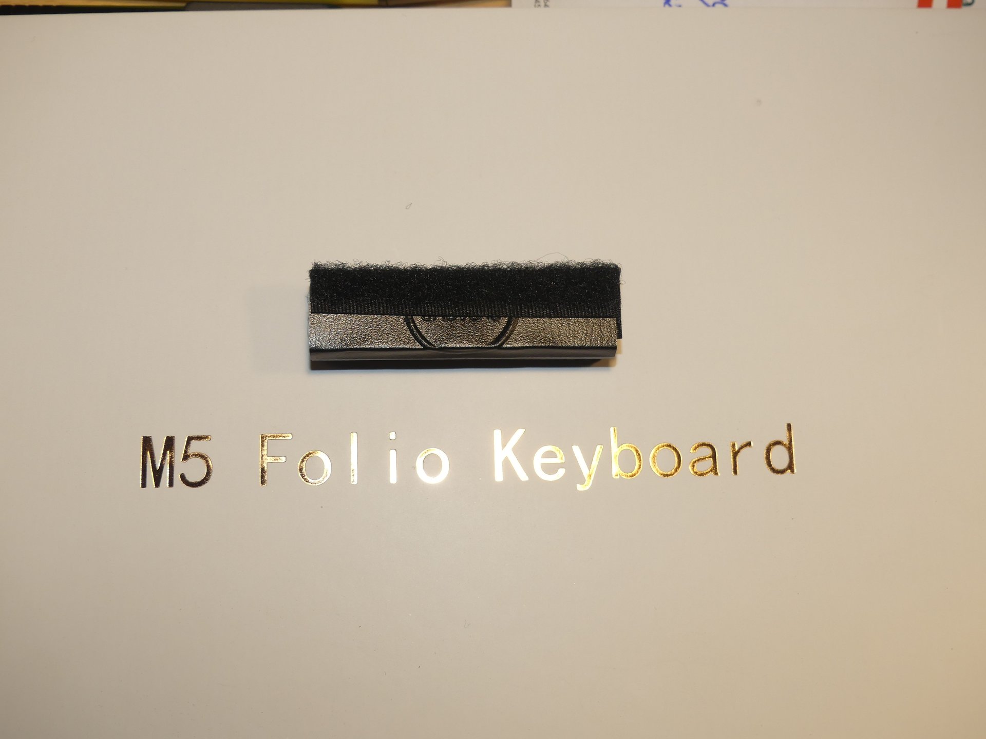

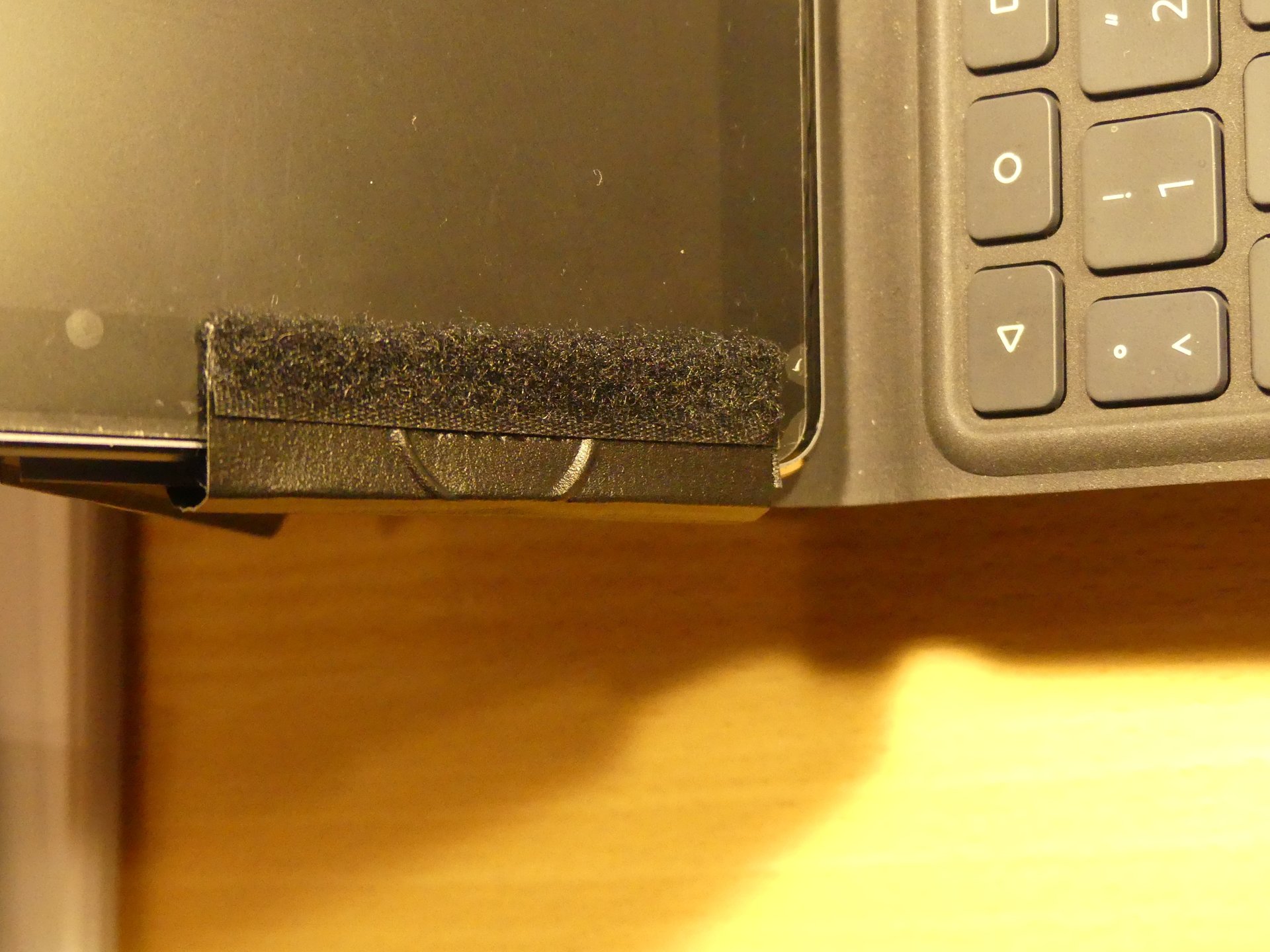

Um die Tastatur aber nicht wegwerfen zu müssen, habe ich etwas ausgetüffelt, damit die Tastatur wieder voll
im Einsatz ist. Und siehe das, es hat geklappt.
Hier die Anleitung:
Anleitung zum Herstellen einer Halterung für das HUAWEI-Mediapad M5 PRO 10,8“, um dieses trotz einer
abgebrochenen Tastaturhalterung im Tastaturständer wieder hineinzustellen:
1.Man nehme aus einem Klemmhefter in der Mitte die Klemm-Klammer heraus und
erweitert den Abstand auf 12mm (im Schraubstock)
2.Die Seite ohne Wulst kürzt man auf 10mm (Damit das Display nicht verdeckt wird)
3.Man nehme ein 20mm breites selbstklebendes Stoffband und klebt dieses mittig über die Seite ohne Wulst.
4.Die Klammer vorher etwas zusammendrücken, damit das ganze hält.
5.Die glatte Kante ohne Wulst mit Stoffband kommt auf die Display-Seite.
6.Das ganze hält bombig.
Fotos dazu: P1010048.JPG P1010051.JPG P1010057.JPG

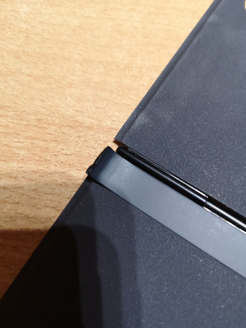

Moin, bei der Tastaturhalterung der Originaltastatur ist mir blöderweise eine der "Haltenssen" abgebrochen. und jetzt hält das Tab nicht mehr. Hat einer eine Idee wie ich das Tab wieder fixieren kann? Ichcfrage mich eh wer auf die Idee kam ein so teures Tab mit 2 billigen Plastikhaltern zu fixieren.

Das gleiche ist mir auch passiert. In diesem Zusammenhang habe ich mir recht einfach geholfen und eine bildliche Anleitung
veröffentlicht.
Da mußt Du mal im HUAWEI-Forum MediaPad 10,8" Tastatur nachsehen.
