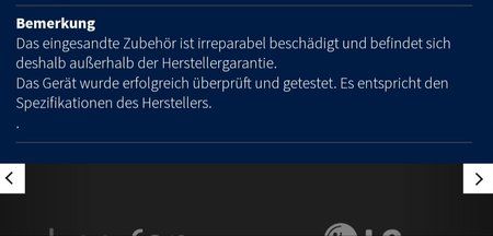

So, mir ust das nun auch passiert, bin 1&1 Vertragskunde, musste ALLES einschicken (Tab, Stift und natürlich das Dock) und das Ergebnis sieht so aus
Also nichts mit einfachem Austausch der Tastatur. Warte nun auf die Reaktion von 1&1.

Nun ja, das dachte ich ja auch aber hier, selbst w- support sagt da etwas anderes

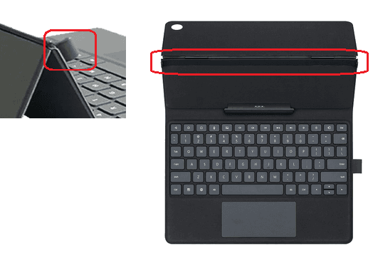

Ob man die Leiste mit den leicht abbrechenden Haltenasen irgendwo nachkaufen kann?
Ich habe bei meiner defekten Tastatur jetzt mal die Leiste unter Verwendung von etwas Heißluft komplett entfernt, finde aber keinen Ersatz.

vielleicht kann man so ja eine bessere Halterung mit einem 3D-Drucker entwerfen o.ä. :-o
vllt. eine längere Leiste für die Rückseite, die auf einer längeren Fläche das Tablet fixiert ...

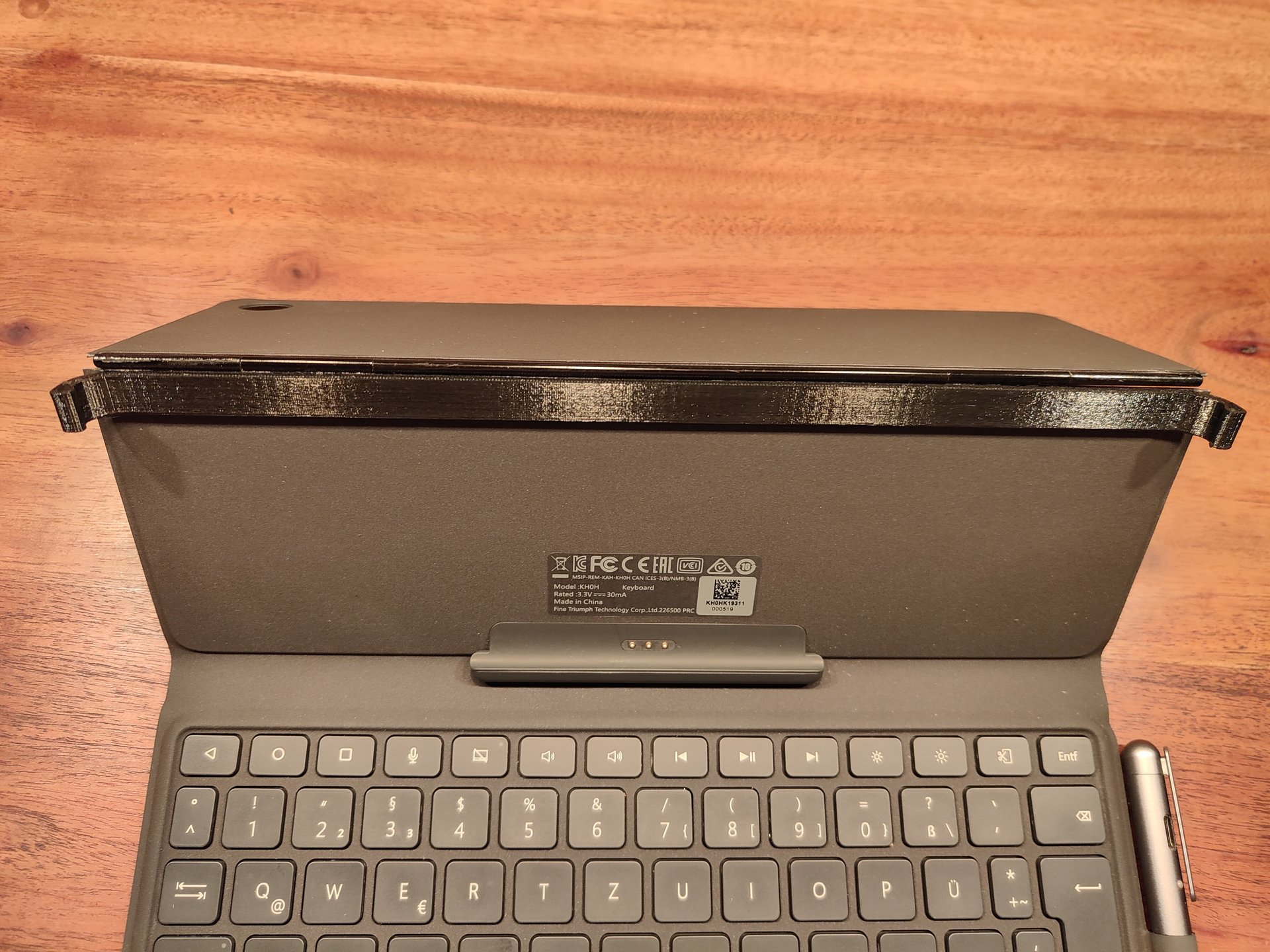

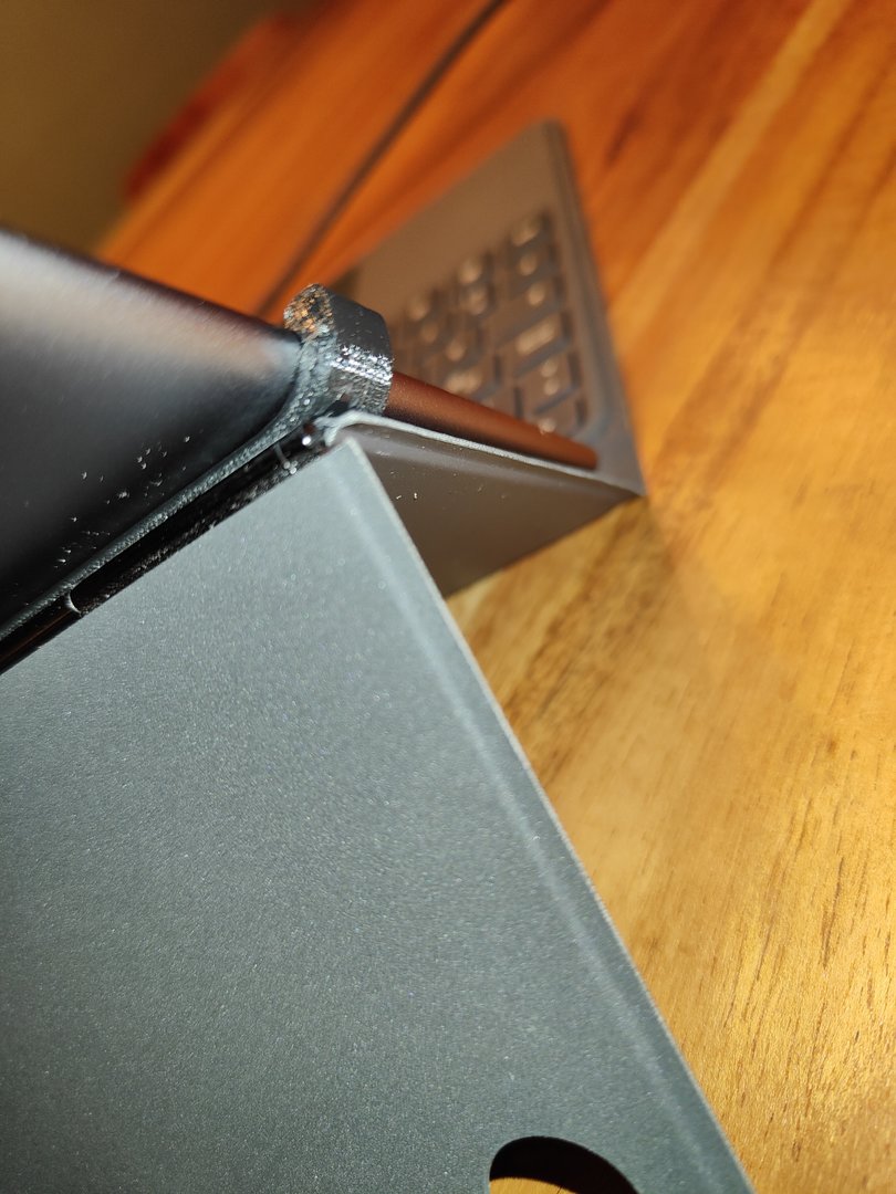

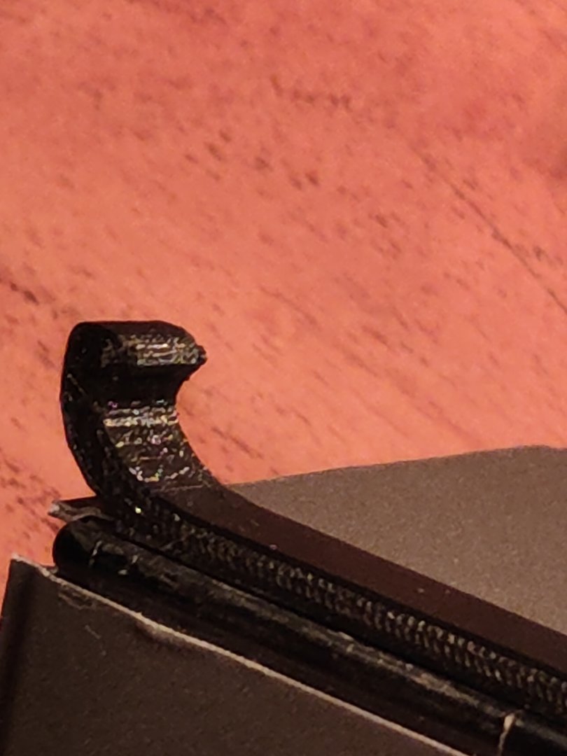

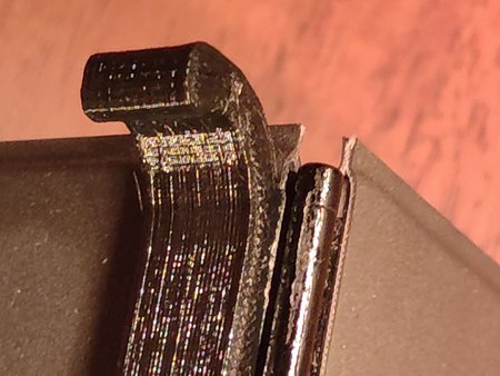

Hab mir mit 3D Druck einen neuen Halter gedruckt.
