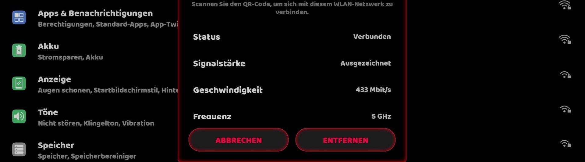

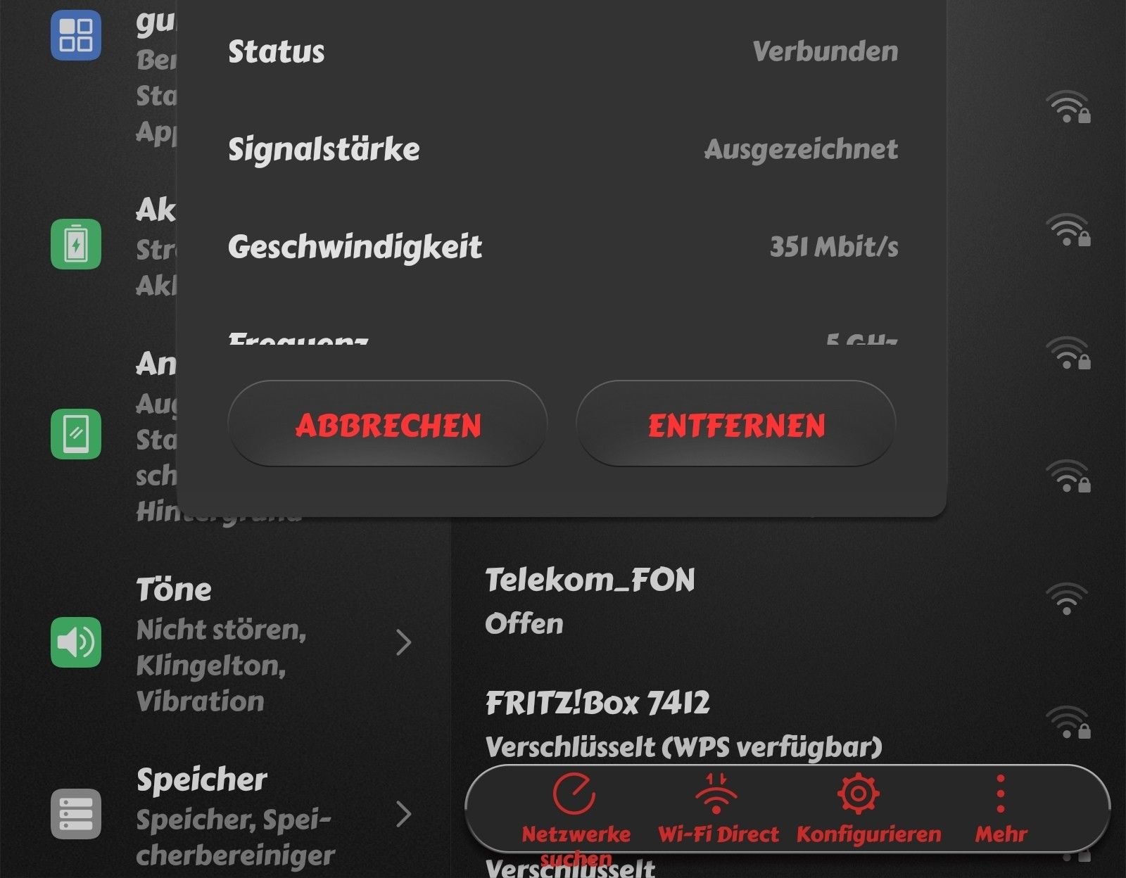

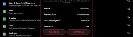

Gerade mal spaßeshalber geschaut - nutze nur für WLAN eine Fritzbox 4040.
Ich nutze ein 8.4 LTE/ das 10.8 pro meiner Frau ist aktuell im 2.4er WLAN angemeldet. Allerdings glaube ich nicht, dass sich beide im 5er viel nehmen.
PS.: Persönlich merke ich da keinen Unterschied beim surfen oder Video schauen ... .
PPS: Der 2. Screenshot ist vom 10.8er pro meiner Frau.
