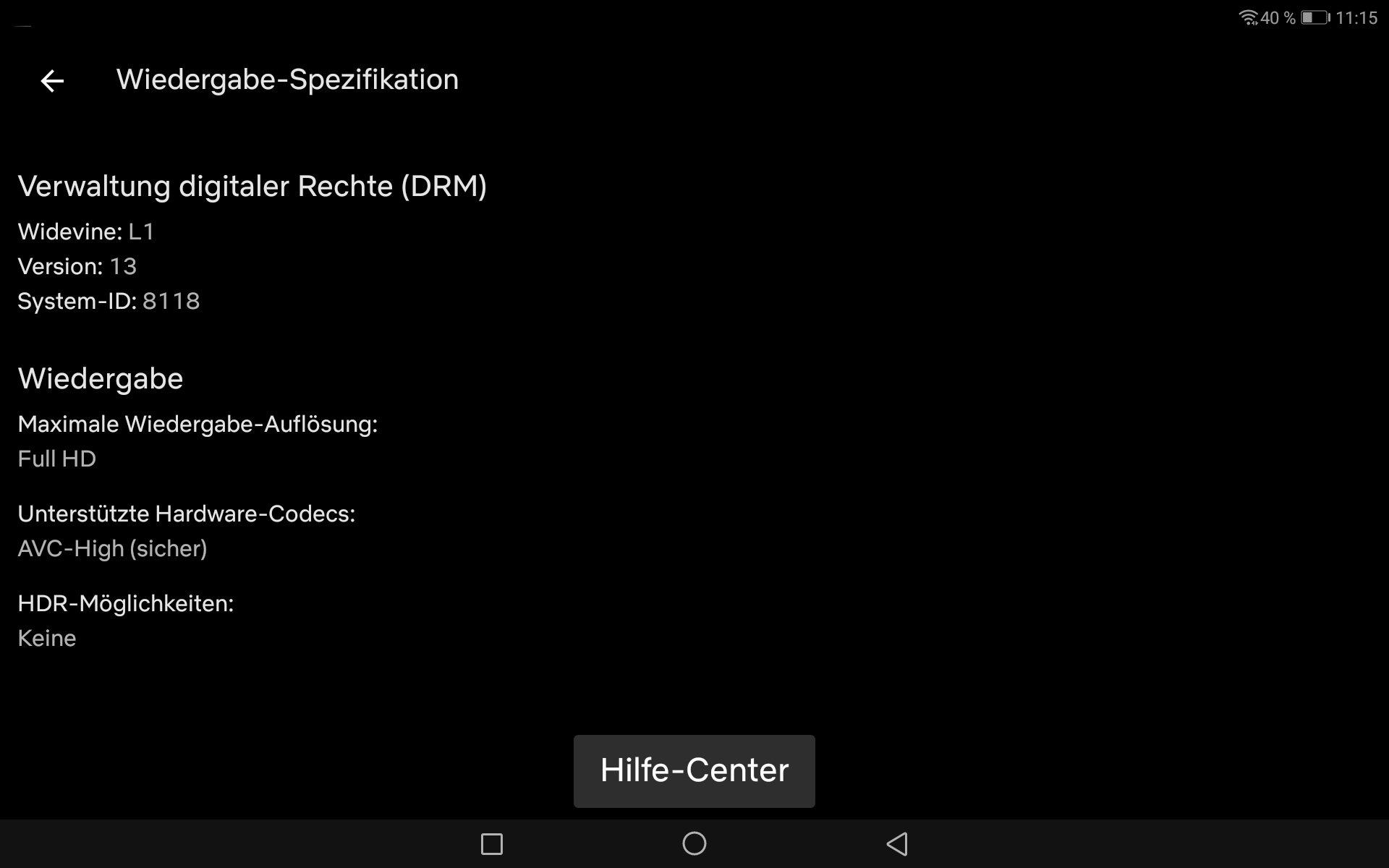

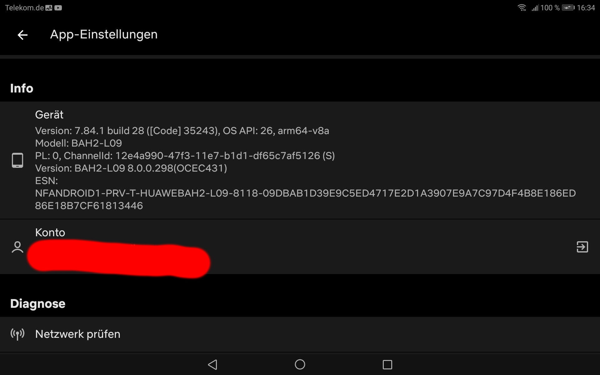

In den App einstellungen, unter Diagnose, was steht denn da bei "Wiedergabe-Spezifikation"? Gib in die suche mal "Test pattern" ein, haben die dasselbe Problem?

Diese Wiedergabe-Spezifikation hab ich zwar drin (aktuellste App, auch bei einer älteren Version von apk-mirror probiert) kann aber nichts anklicken. Nur Hilfe Center ist angegeben.

Kann es sein, das es an einem fehlenden Eintrag in der Wiedergabe-spezifikation liegt?
Im Mate 20 Pro gibt es "HDR-Möglichkeiten HDR 10- HEVC", im Tablet gibt es nur "keine“.
Falls dem so ist, wie kann ich das ändern bzw laden?

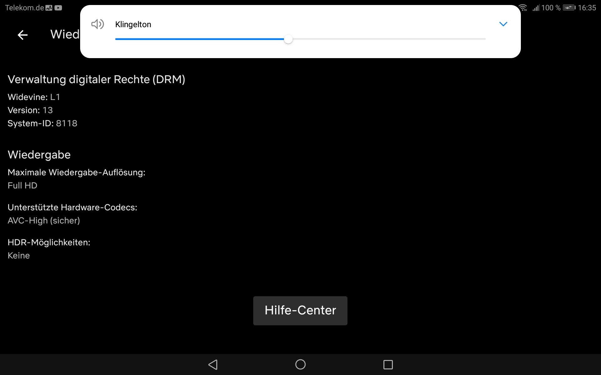

Was wird denn da angezeigt, sieht das aus wie bei mir?
Ansonsten kann ich nur sagen das dieses verhalten garantiert nicht normal ist! Als nächsten Schritt würde ich dann glaub mal bei MM oder Huawei nachfragen wie es mit Garantie aussieht da scheinbar etwas mit der Software nicht stimmt (Betriebssystemseitig, die Netflix App ist ja in mehreren verschiedenen Varianten getestet worden).

Ja

Das sagt die Netflix App
Und, läuft Netflix so bei dir?
Bei mir sagt sie das auch, gibt mir aber keinen einzigen Film mit Bild
