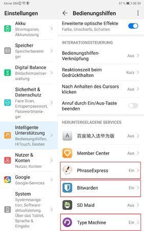

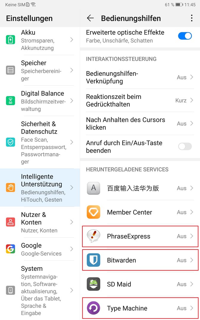

Heruntergeladene Services deaktivieren sich beim MediaPad M6 selbstständig
  • 16 Antworten
DarkAngel
DarkAngel
Inventar
63.021
Einstellungen --> Intelligente Unterstüzung --> Bedienungshilfen --> Heruntergeladene Services
Dieses Phänomen ist vermutlich der Tatsache geschuldet ist, dass mein aus Hongkong importiertes Tab nicht Google zertifiziert und lizensiert ist. Auf meinen beiden Smartphones (Mate 20 X und Mate 9) bleiben die Dienste nämlich dauerhaft aktiviert.
Natürlich habe ich auf allen Geräten die gleichen Akkueinstellungen, d.h. unter Einstellungen --> Apps --> App-Start habe ich die betreffenden Apps auf manuell verwalten gesetzt und dort alle Optionen aktiviert.
Abhilfe schaffe ich mir, indem ich die jeweiligen Apps starte, die Dienste aktiviere und die Apps nicht wieder schließe. Das funktioniert natürlich nur solange das Tab nicht neu gestartet wird.

Wie ist denn das Verhalten, wenn diese Dienste auf "Auto" stehen?
Sind die Apps nicht gestartet, deaktivieren sich die Heruntergeladene Services dann ebenfalls.
Da ich solche Apps generell auf manuell stelle, habe ich bisher gar nicht getestet, was passiert, wenn die Apps gestartet sind. Ich habe die drei Apps jetzt mal umgestellt und schaue heute Nachmittag, was passiert ist oder nicht.
Versuche dann auch mal das.
  • Alle Apps auf manuell stellen.
  • Alle Startoptionen auf aus.
  • Ausgenommen die Apps, deren Benachrichtigungen ungehindert ankommen sollen.
  • Die auf automatisch stellen.
Das sind meine Einstellungen. Extrem energiesparsam.

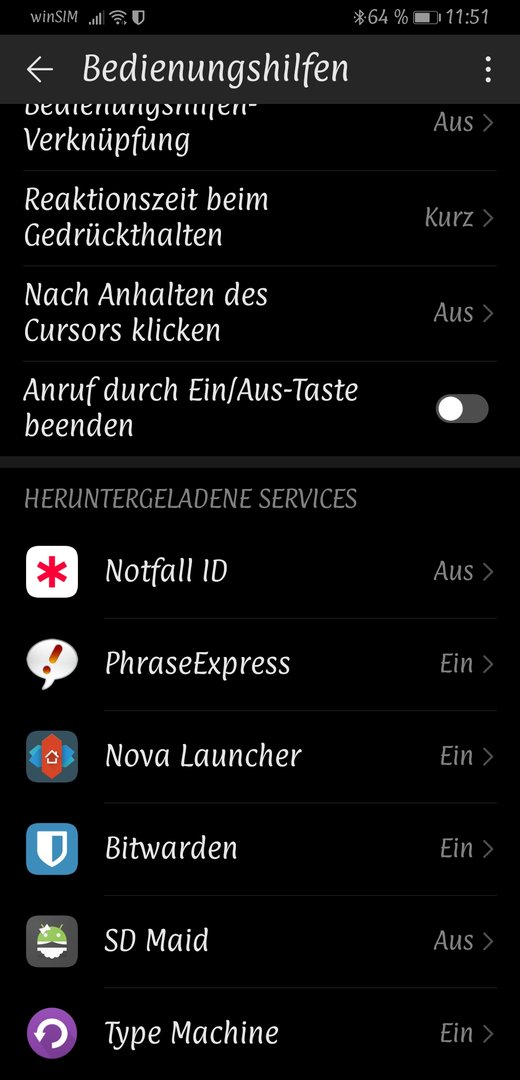

Es funktioniert. 👍 Ich habe die Schritte gestern Abend noch durchgeführt, um zu sehen, ob heute Morgen noch alles okay ist. Und das ist es.
Nach deiner Schrittabfolge - als Letztes der Neustart - habe ich die Dienste aktiviert und danach wieder einen Neustart durchgeführt. Die drei betreffenden Dienste bleiben, wie es sein soll, weiter aktiviert.
Lediglich nach einem Google-Update (muss in Zukunft mal darauf achten, welche es betrifft) musste ich die Dienste neu einschalten.
Ganz herzlichen Dank, @tecalote. 😍 Ich denke, das wird auch andere Nutzer dieses AppInstallers bei nicht lizensierten Geräten freuen.
