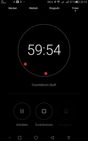

- Wenn ich z.B.den CountDownTimer aktiviere,
so läuft dieser sinnigerweise weitgehend stabil im Hintergrund.
Aber leider nur weitgehend:
Es kommt immer wieder vor, dass er sich unbemerkt auf die eingegebene Startzeit zurückstellt
Nachvollziehen, bzw. provozieren konnte ich es bislang nicht.
Weder Speicherleerungen, noch die Onbord-Optimierung oder gar die App SD-Maid können ihn in seiner Funktion aus der Ruhe bringen.
Aber bereits ein ungenutzt, aktiv daliegendes X2 kann diesen Zustand hervorrrufen...
- Wenn ich WhatsApp als Web-Version auf dem PC laufen habe, "schläft das X2 immer wieder mal derart ein" sodass die Verbindung auf dem PC abbricht und ich WhatsApp auf dem MediaPad erst wieder aktiv starten/anklicken muß, damit es mir auf dem PC aktualisiert wird und die Meldung auf gelbem Hintergund: "Telefon nicht verbunden" wieder verschwindet.
Auch dieses vermochte ich mit aktiv im Wlan eingebundenen Phone, noch nicht gezielt zu provozieren
