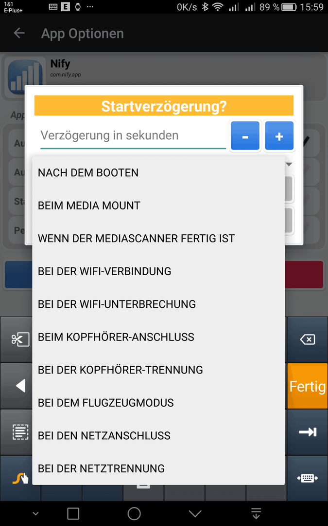

hier kann man auch die Variante nach dem Mediascan als Auslöser zum starten vol Apps wählen. Das kommt wie ich meine auch nur einmal nach dem Boot vor.

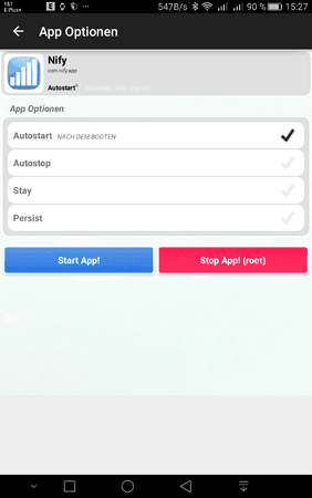

Bei mir tut sie das auch ohne Weiteres
Beispiel:
Die Funktion wird im Hintergrund gestartet und bleibt aktiv, absolut zuverlässig.
Allenfalls nach einem Neustart des X2 muß ich die App (hier Nify)ein einziges Mal wegklicken, was rein gar kein Problem darstellt
(Und diese Erscheinung habe ich zudem auch erst, nachdem ich Anfang des Jahres mal das Original-Rom neue aufspielen mußte
@Pianoralf wird sich vielleicht ob meiner div. Fragen noch erinnern können..;)

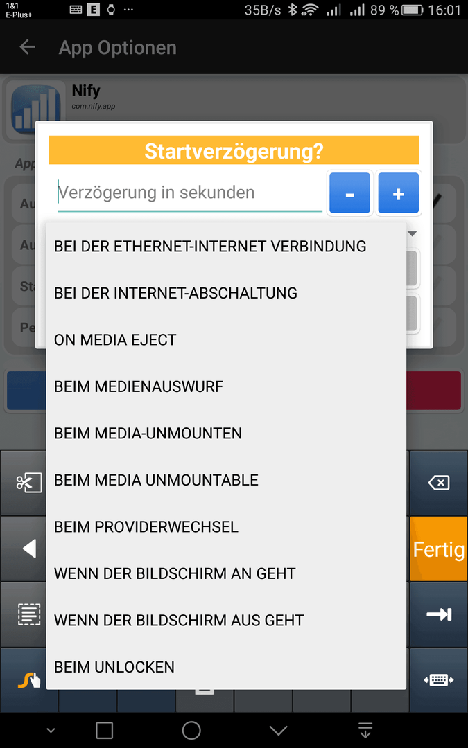

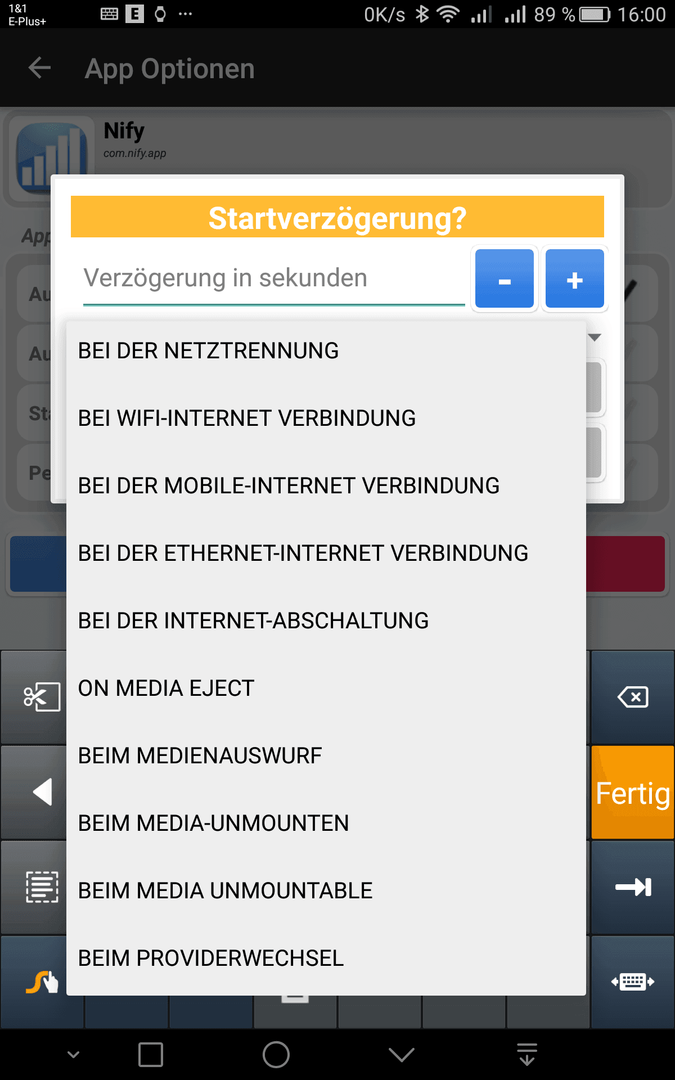

Screenshot_2016-07-06-15-59-52.png Screenshot_2016-07-06-16-00-39.png Screenshot_2016-07-06-16-01-13.png
In meinem Falle reicht(e) "Autostart"
"Stay" läßt die jeweilige App immer wieder in den Vordergrund treten, was je nach App u.U. so "unangenehm" sein kann, dass es schwierig erscheint, überhaupt noch andere andere Funktionen starten zu können...
