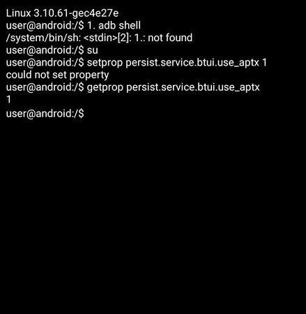

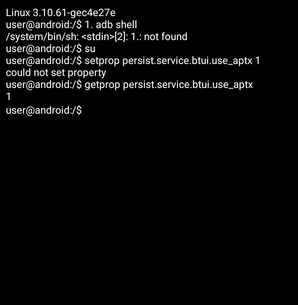

  • Morgen Mark 77 Müssen die 3 befehle so wie kajos01 sie beschrieben hat hintereinnander eingegeben werden .ich habe mal ein skreen bei mir gemacht ..

@igelelf: was mich bei dir wundert, da steht was von not found usw. Also "Fehlermeldung". Du nutzt aber das ADB Shell, weis nicht ob da was "anders" ist, weil selbst der Terminal kann "verschiedene Linuxs Befehle und Scripts" usw. absetzen. Da sollte lieber noch mal ein "Fachmann" gegen checken, eventuell mal das Terminal wechseln.
Was ich hatte als Terminal App, hab ich nix geändert, alles auf Standart belassen, außer die Schriftgröße erhöht, für mich besser. Die App aber alles so belassen, die 2 Befehle rein, Reboot und fertig.
Bin da auch nicht so der Crack
Ich habe es mit "Minimal ADB and Fastboot" gemacht
Könnte somit auch eine Frage des genutzten Emulators sein
Bei mir funktioniert es nur so, wie in der angefügten XDA-Anweisung

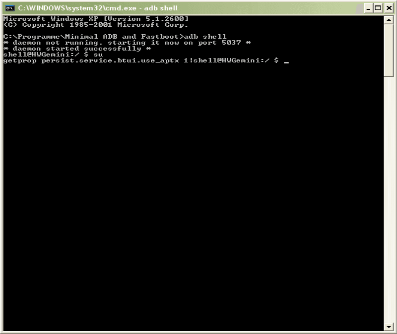

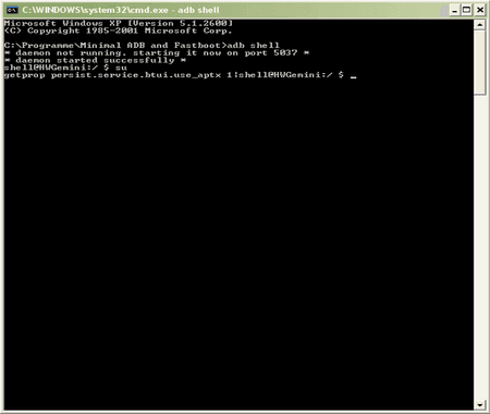

Ich habe es nun nochmals nachvollzogen und als Screenshot dokumentiert:
1. adb shell
enter
2. su
enter
3. getprop persist.service.btui.use_aptx
enter
.. und es wird "ordnungsgemäß" die 1 dahinter gesetzt, das Terminal startet sogleich wieder für einen neuen Befehl
Da ich gar nichts verändert habe, muß ich nach wie vor davon ausgehen, dass diese Umstellung beim X2 701 überflüssig ist, weil bereits ab Werk gesetzt!
