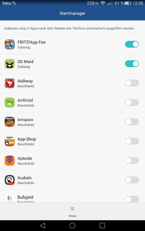

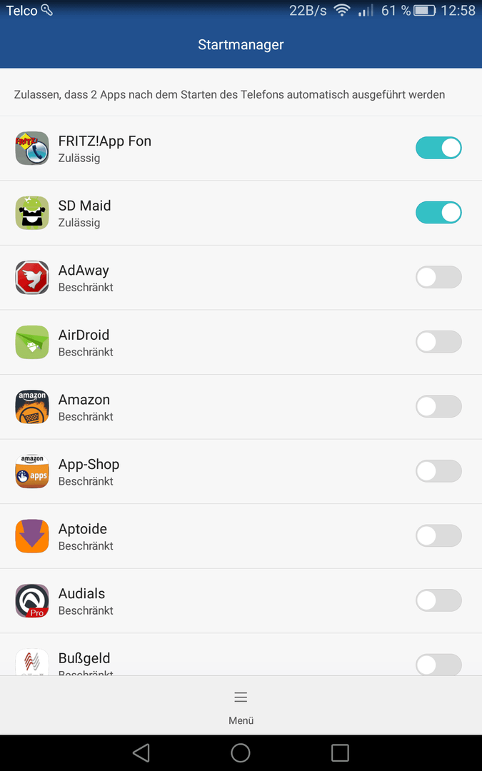

Bei mir ist wohl der Wurm drin. Einstellun SD Maid wieder verschwunden und Fritz App Fon startet auch nicht

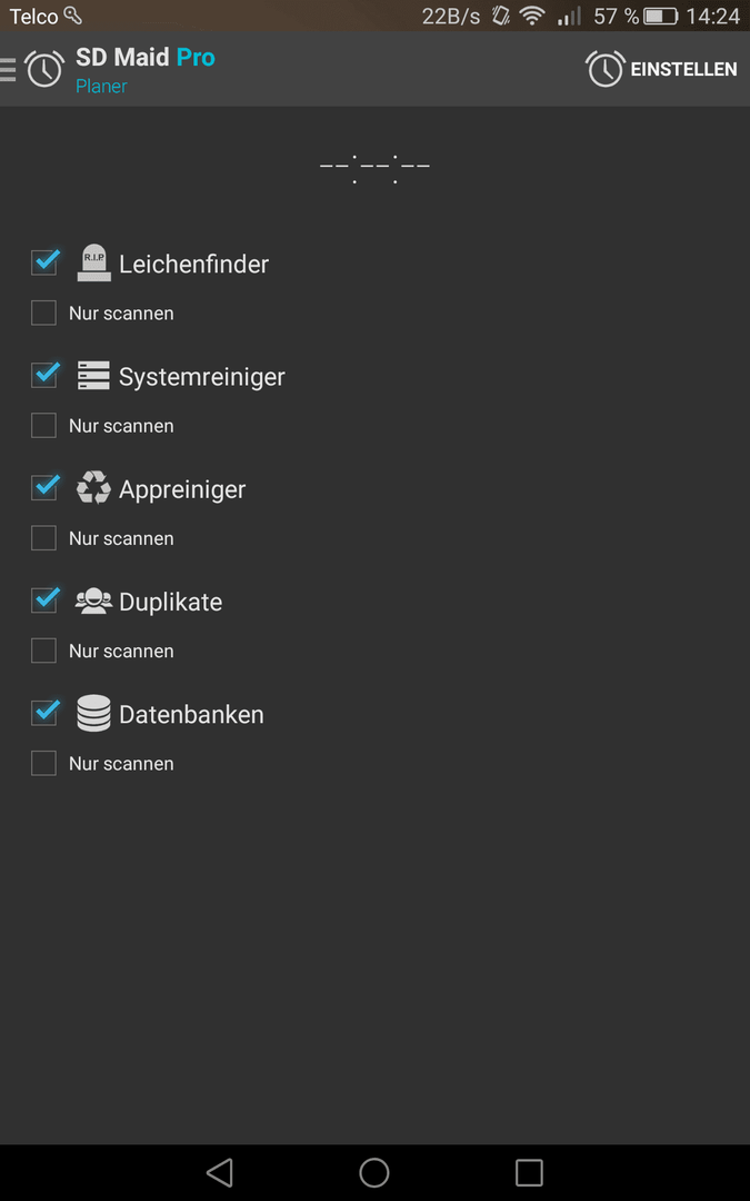

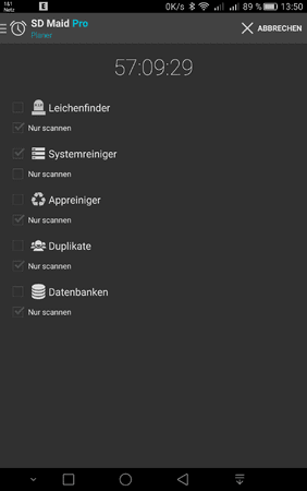

beschreibe mir doch bitte mal wie du die Apps in intern verschiebst.Vieleicht liegt bei mir der Fehler
Einstellung SD Maid Tag und Zeit 1.Screenshot
nach Neustart 2. Screenshot
[doublepost=1454506489,1454506074][/doublepost]

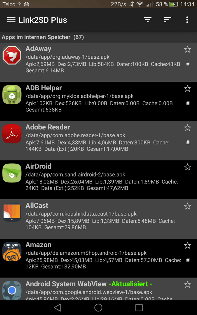

[doublepost=1454506562][/doublepost]Wenn ich in die App Link2SD gehe und auf der Sd-Karte steht nur ein App auf SD-Karte und anschließen im Gerätespeicher der sieht so aus

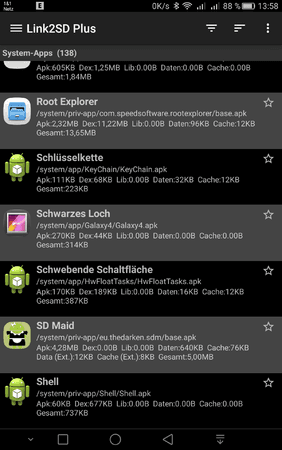

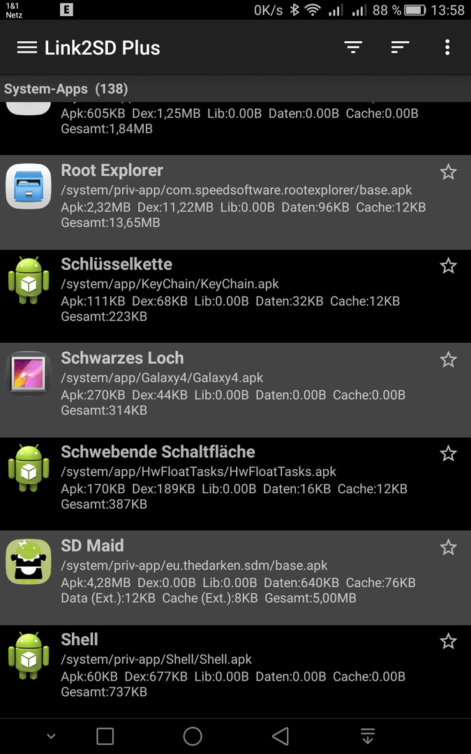

Link2SD
- auf SD Maid gehen (ggf. zuvor "Alle" (Apps) anzeigen lassen)
- lange antippen
- in Systemanwendung umwandeln
anschließend befindet sie sich nach einem zwingenden Neustart unter /system/priv-app/...
Dein Screenshot zeigt gar nicht SD Maid, wohl weil am Anfang des Alphabets aufgenommen
Reaktionen: saleappeal
sorry
[doublepost=1454508046,1454507248][/doublepost]Mensch war das heute eine Geburt. Fritz ok SD Maid ok und DANKE

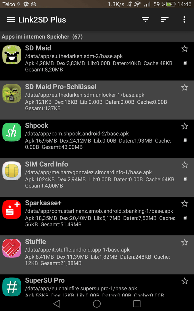

Welche Apps sollten im internen Speicher liegen
Das ist alles sehr seltsam/ungewöhnlich!
Warum befinden sich bei Dir anscheinend sämtliche SystemAPPS unter
/data/app:confused
m.W. gehören sie da gar nicht hin, weil dieser Ordner eigentlich für "normal installierte" Apps genutzt wird, also auch ohne root
Das sieht ja fast so aus, als könntest Du die (weiterhin) normal löschen:confused:
Normalerweise befinden sich SystemAPPS unter
/system/app
bzw
/system/priv-app
Ist SD-Maid denn aus dem Startmanger überhaupt entfernt worden?

[doublepost=1454510497][/doublepost]Was meinst du hiermit (Ist SD-Maid denn aus dem Appmanger überhaupt entfernt worden? )
Bearbeitet von: MarkusK - Grund: Direktzitat entfernt. Bitte Forenregeln beachten. [MarkusK]
Als "Nachweis", dass es eine echte SystemApp geworden ist, weil diese im Startmanager nicht aufgeführt werden!
(hatte versehentlich App/Anwendungs- anstatt Startmanager geschrieben:-(
ja, SD Maid entfernt aus Startmanager auch fritz Phone
Teste nochmal, ob auch wg. Systemapp verweigert wird, wenn du diese einfach vom Homescreen löschen willst
lassen sich entfernen
Siehst Du, nicht wirklich im System!
Da liegt bei Dir, wohl durch Backup/Restore etc ganz mächtig etwas daneben!
Nach Deinen Bildern scheint das nämlich auch die Werks-Systemapps zu betreffen
(dass diese alle sich unter /data/app zu befinden scheinen:confused:
Was zeigt denn Titanium, sowie Link2SD bzgl. der internen Speicherbelegung?
[doublepost=1454512056,1454511911][/doublepost]Kann es etwa sein, dass Dein ROM sich nicht richtig im System befindet?
[doublepost=1454512121][/doublepost]Diese Zusammenhänge übersteigen mein Wissen!
