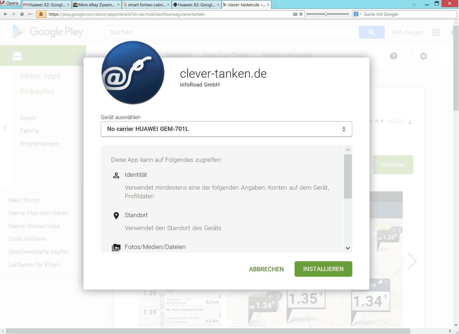

Kann auch nur gutes berichten . Nur die papp clever tanken hat noch Probleme. Denke aber das liegt daran das die eine alte maps Schnittstelle oder Code benutzen ...
Wird angeblich auch nicht unterstützt!
Bei welcher Funktion gibt's bei Dir da Schwierigkeiten?
[doublepost=1450559797,1450559376][/doublepost]Auf Anhieb, macht die Tank App erstmal keine Probleme, weder mit Magic Map Darstellung, noch mit Maps...
Also bei dir stürzt die papp immer ab wenn ich im Satelliten Modus nach einer Tankstelle Suche. Da ich aber meine Tankstellen des vertrauen gespeichert habe, brauche ich sie Funktion so nicht.
