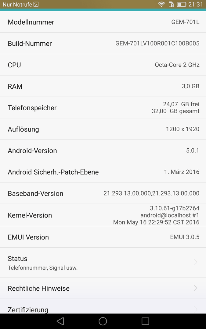

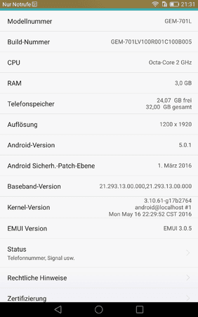

Welche Firmwareversion wird bei den Geräten angezeigt?
Am besten Screencopy posten.
Reaktionen: Bonkasrockt
Also ich habe schon mehrere apk's von der "google app" an sich und auch nur die "play store" app von apkmirror probiert. Funktioniert alles alles nicht. Der Knackpunkt scheint das hinzufügen des Google-Kontos unter Android zu sein. Wie schon gesagt wurde, ist es so als ob iwas beim Anmeldeprozess abstürzt. Die Software etc müsste doch ausgereift sein. Das Gerät ist nun schon über nen Jahr auf dem Markt...
Die gleiche Version wie bei mir
