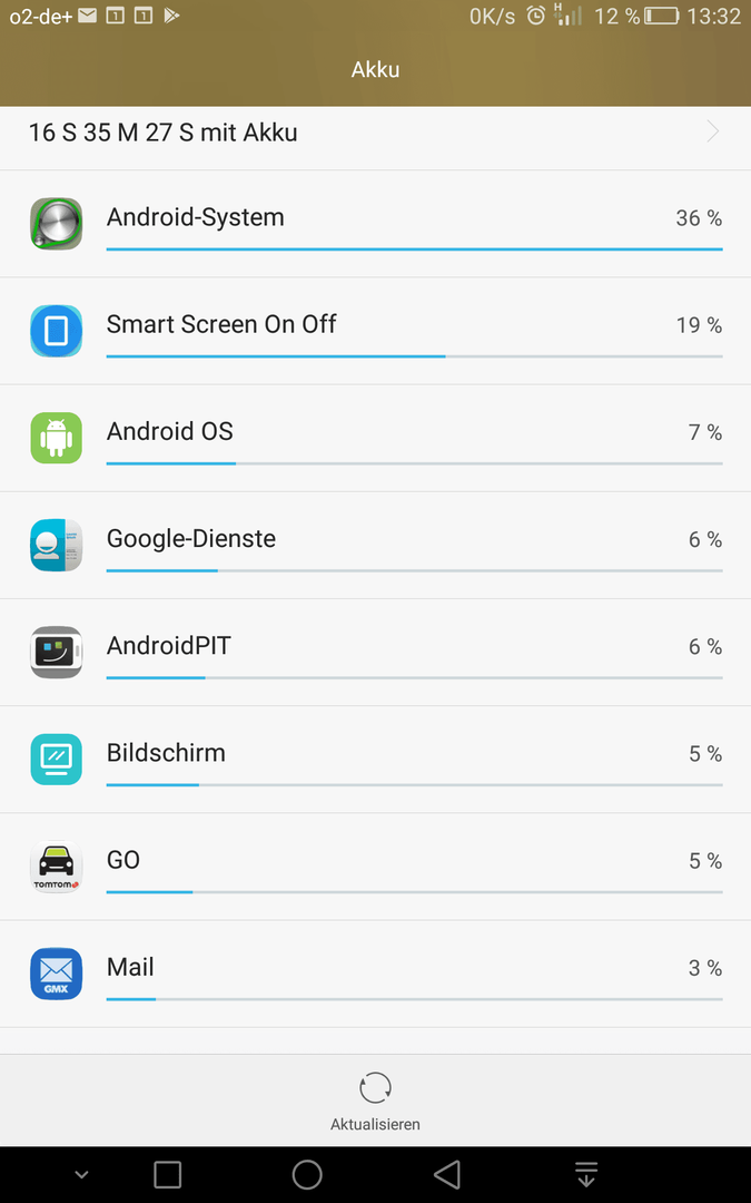

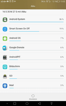

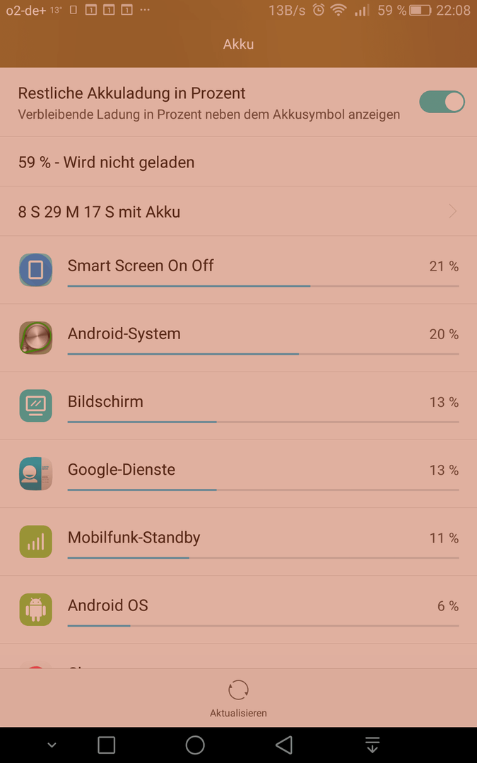

Seit heute ca. 16:00 funktioniert mein X2 wieder normal, wird nicht mehr über 60 Grad warm und laggt nicht mehr.
Unter Einstellungen/Akku hat auch Android System nicht mehr den größten Verbrauchsanteil am Akkubedarf.
Lt. CPU-Z geht die Prozessorleistung auch wieder bis auf 1% runter, wenn nicht viel passiert
Vorher hatte ich hier bis 50% Auslastung und bis zu 65°, obwohl eigentlich gar kein Programm sichtbar
offen war.
Komisch ist, dass das immer nur an den Wochenenden und Feiertagen passiert.
Habe ich mir was eingefangen, das mein X2 “versklavt“?
Ich hänge mal die Akkuscreenshots mit hohem und normalem Verbrauch an.
Wieviel Akku frisst denn bei Dir das Android System ( ich meine nicht Android OS).
Kann ich irgendwie rausbekommen, welche App genau hinter dem hohen Verbrauch steckt, so wie bei Windows im Taskmanager?

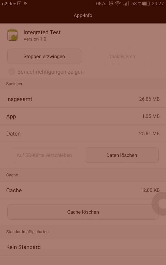

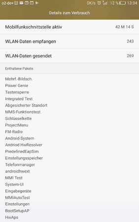

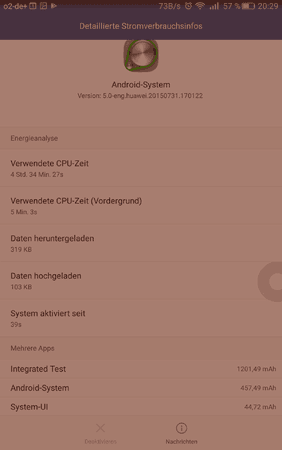

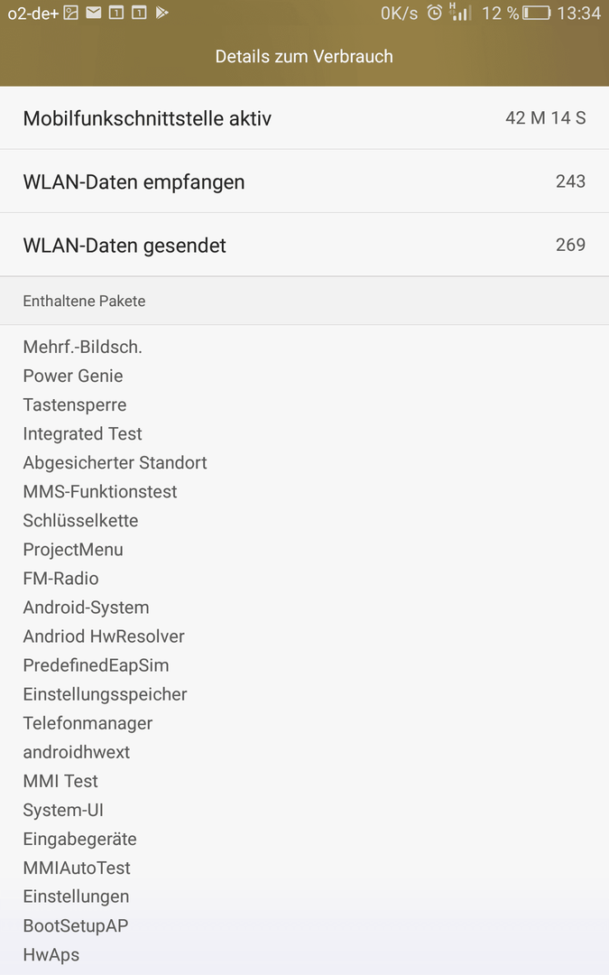

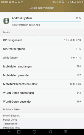

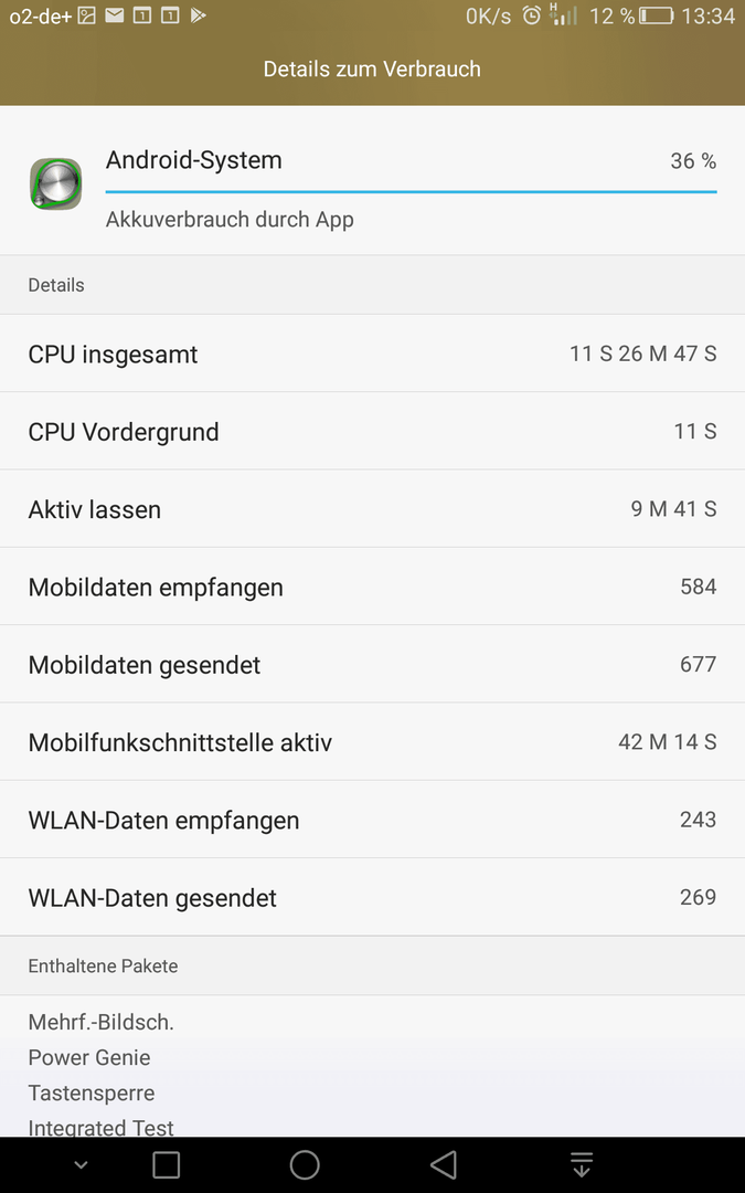

Hallo, melde mich, da das X2 wieder mal warm ist und laggt.
Androidsystem hat wieder den höchsten Energieverbrauch. Dabei ist darin eine App “Integrated Test“ mit ca. 1200mAh enthalten. Was macht diese App und kann ich die ohne Nachteile unter der Appverwaltung anhalten?
Ich hänge mal wieder Bilder an.
Danke für Eure Hilfe.
