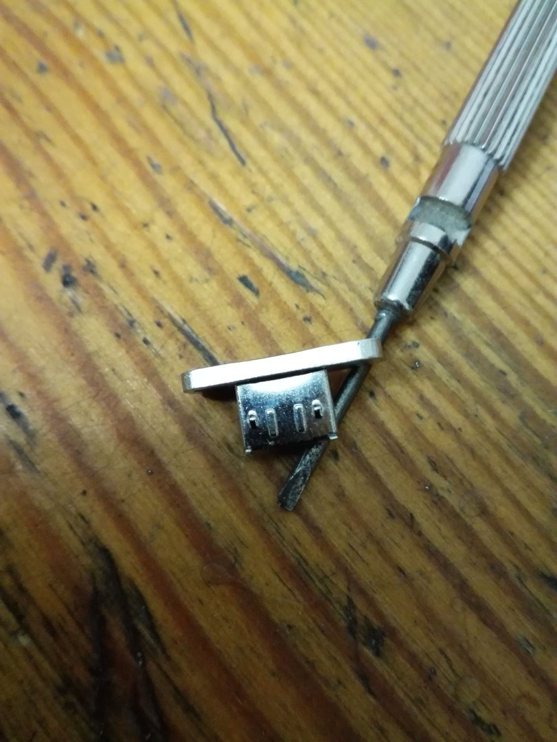

Außerdem habe ich gerade mal durchgemessen, dass in Ladestellung Plus und Minus direkt durchverbunden sind.
Plus liegt in der Mitte und ist somit immer direkt verbunden - vermutlich wird über die Lage der Masse(-) geschaltet (FET)
Die 2,4A beziehen sich also auf Kontakt und Kabelwiderstand, was zumindest im Neuzustand durchaus realistisch erscheint.

Es gibt da noch div. andere Rezensionen, wo genau dieser Schadenfall beschrieben wird und ich habe festgestellt (wie zuvor theoretisch unlängst überlegt), dass die Anpassung sehr einfach ist!
Je nach dem, wie stramm der Adapter sitzt, feilt man die beiden scharfkantigen Nasen etwas ab.. IMG_20160119_201358.jpg

Bei Steckern gibt es bei höheren Strömen immer eine Wärmeentwicklung.
Diese entsteht durch den elektrischen Widerstand zwischen den Kontakten.
Diese müssen daher staub und schmutzfrei gehalten werden.
Auch die Verwendung von verschiedenen Metallen kann zur Wärme und Rußbildung führen.
Wenn nun Anwender dieses Produkts von einer Verschmorung des Steckers berichten, dann muss dieser heiß geworden sein und mit Ruß durch Funkenbildung eine mechanische Verbindung erzeugt haben.
Da stellt man sich die Frage: Warum tritt dass nicht sonst auf? Ja das tritt auch sonst auf. Aber da man den Stecker nach jedem Laden wieder zieht, verhindert man dadurch die mechanische Verbindung die nur der Zeit dann so stark wird, dass man den Stecker nicht mehr heraus bekommt, bzw. Bei Anwendung von Gewalt die Buchse zerstört.
Ich würde daher empfehlen diesen Stecker in regelmäßigen Abständen zu ziehen und wieder hinein zu stecken.

kajos01 schrieb:
- und nun meine Theorie:
durch den zu geringen Kontakt-Druck kommt es zu erhöhtem Übergangswiderstand und somit einer Strom-abhängigen Wärmeentwicklung, welche erheblich sein kann!

Bzgl. der Kontakte des magnetischen Steckverbinders hat der Hersteller/Entwickler dieses Artikels auch diesen Gesichstspunkten Rechnung getragen:
- die Kontakte sind mit einer hoch-leitenden Beschichtung versehen
- jeder Kontakt ist einzeln angefedert, was neben dem definierten Anpreßdruck auch zu dem gewünschten Reinigungseffekt unter Zuhilfenahme der Kontakt-Geometrie beim Betätigen führt!
Letztendlich geht das alles aber an meiner These mit dem erhöhten Übergangswiderstand am Steckverbinder, verursacht durch einen nicht vollkommen eingeführten MicroUSB-MagnetAdapter komplett vorbei..

Das mit dem Verschmoren der Kontakte kann allerdings passieren, egal wie gut eine Leitung auch ist..
kajos01 schrieb:
... Deshalb stecken sie ihn nur halb hinein, wie auch vielfach nachzulesen..
Oftmals gibt es dann verständlicherweise gar keinen Kontakt, oder - und nun meine Theorie:
durch den zu geringen Kontakt-Druck kommt es zu erhöhtem Übergangswiderstand und somit einer Strom-abhängigen Wärmeentwicklung, welche erheblich sein kann!.
Auch ein defekter Steckverbinder, bzw. ein nicht korrekt verlöteter Anschluß kann selbst bei einer Spitzenleitung jederzeit zu derartigen Verschmorungen führen.
Ströme über 1A bei 5 V(>5W); also Verlustleistungen durch Kontakt-Fehler dürften unter diesen Voraussetzungen dafür locker ausreichend sein.

So etwas kann ich mir aber schon vorstellen:http://www.apfeltalk.de/community/attachments/dscn2300-jpg.97150/
Das dann aber mit einem massiven Schaden am Mainboard (aka Kurzschluss).
