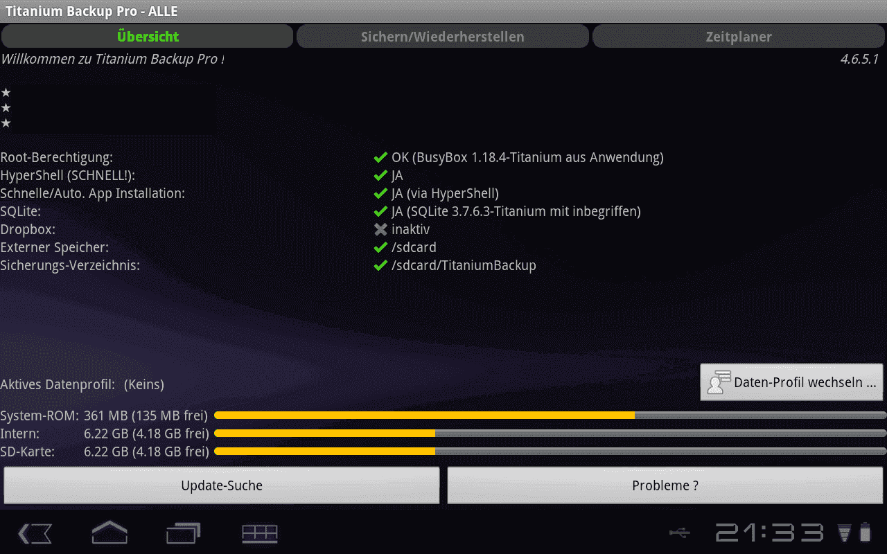

So, hab das gerade mal mit Sygic Aura getestet. Funktioniert, allerdings reicht es nicht, den Scriptmanager als root zu starten, sondern man muss das Skript auch nochmal explizit als root starten lassen. Dann geht es :) Vielen Dank dafür.
€dit: Achtung: Nach der Verwendung des Skripts stimmt die Anzeige des internen Speichers nicht mehr. Interner Speicher = externer Speicher. Zumindest in Titanium Backup. In der HiSuite ist es korrekt. Muss noch im Windows Explorer gucken, aber das funktioniert hier momentan noch nicht einwandfrei.

Nope, Titanium Backup zeigt für beide noch die gleiche Anzahl an, auch nach 2 Neustarts ;)

So, Kommando zurück ;-) Ist ein Bug in TitaniumBackup. Der erkennt nicht /mnt/external/ als Extern sondern /sdcard. Damit ist ja klar, wieso beide Werte übereinstimmen. Hätt ich auch vorher drauf kommen können, sorry.
Gut !
dieser Bug muß an Honeycomb liegen,
da unter Gingerbread und Froyo der Fehler nicht bei Titanium und auch bei Elixir 2 auftaucht, da werden die externalen Karten angezeigt.

Hatte zu Titanium Backup mal den Entwickler kontaktiert. Ich meine als das Tablet ungerootet war stimmte die Anzeige. Ich hatte es jedenfalls einmal richtig und ich meine das war direkt nachdem ich die offizielle FW von Huawei geflasht hatte. Dann hab ich gerootet und seit dem sind beide Werte gleich. Hatte da mehrere Mails mit Screenshots usw hingeschickt, aber in den bisherigen Updates war kein Fix für uns dabei. :(
