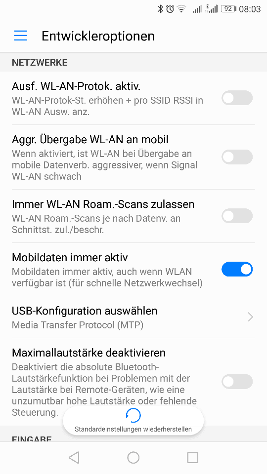

Ja, ich hab das zumindest aktiv aber selbst das funktioniert nicht mehr. WLAN sollte sich ja dann eigentlich abschalten aber das tut es nicht. Was vllt Abhilfe schaffen könnte, wäre in den Entwickleroptionen das Aktivieren von Mobildaten immer aktiv. Nur keine Ahnung ob das denn Akku schnelle leer laufen lässt.

Bei mir steht mobile Daten auf "immer aktiviert".
