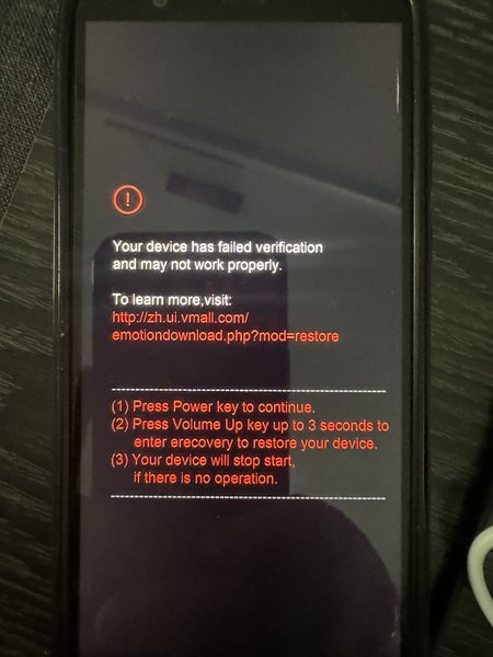

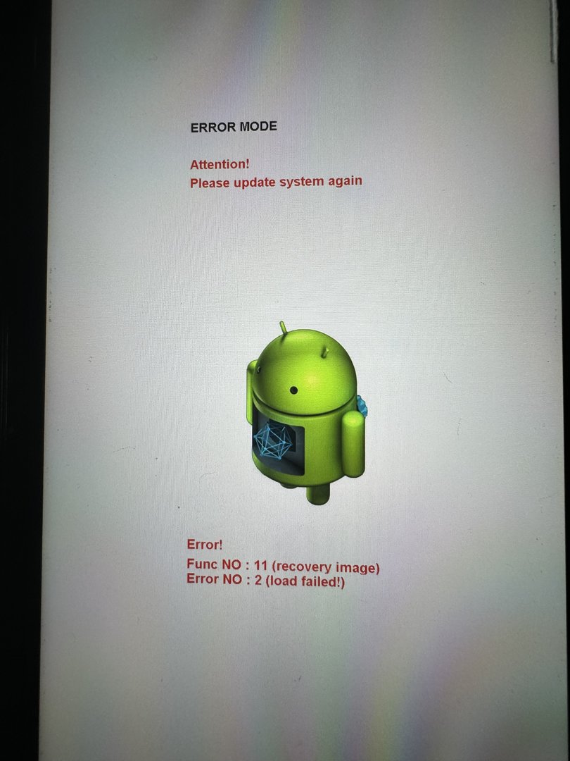

bin absoluter Newbie und benötige Eure Hilfe.
Meine Tochter hat ein Huawei lite,welches sich nicht mehr starten lässt.
Zunächst kommt der Bildschirm (siehe Bild). Nachdem 3 sek lauter und Power erscheint dann der Bildschirm 2.
Ich kann am Handy selber machen was ich will. Immer wieder die gleichen Meldungen.
Kann ich hier nochwas retten oder ist das Gerät für die Tonne?
Wie gasagt, bin absolut unerfahren in solchen Dingen

Bild 1 (Screenshot) tritt normalerweise nur auf, wenn eine nicht zum Gerät passende Firmware geflasht wurde.
Reaktionen: Spacewalker und Fulano

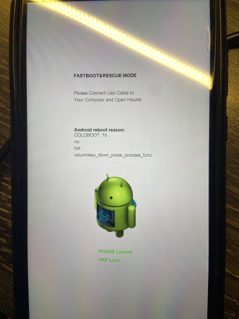

Soweit ausgeführt. Wenn ich dann das Huawei mit dem USB an den Rechner anschließe und die beiden Knöpfe wie beschrieben gedrückt halte, erscheint wieder der gleiche Bildschirm (Bild 1).
So anderes Kabel genommen. Jetzt erscheint
Wenn ich jedoch leiser und on weiterhin drücke bzw nach 1 Min los lasse ändert sich nichts. Gerät bleibt in dem Fastboot

Das bedeutet, dass das Smartphone im Fastboot Modus nicht erkannt wurde - weil der entsprechende Treiber fehlt.
Dann über den Windows Gerätemanager gucken, ob irgendein Gerät mit einem Warndreieck versehen ist und auf Treiber aktualisieren gehen.
Oder über Windows Update > Optionale Updates gucken, ob ein Treiber verfügbar ist.
Die Fastboot Befehle können erst zu einer Antwort führen, wenn Windows den erforderlichen ADB Treiber installiert hat.
Gegebenfalls den PC neu starten, während das Smartphone im Fastboot Modus am PC per USB angesteckt ist.
Jedenfalls ist es schon mal gut, dass Du den Fastboot Modus geschafft hast :)

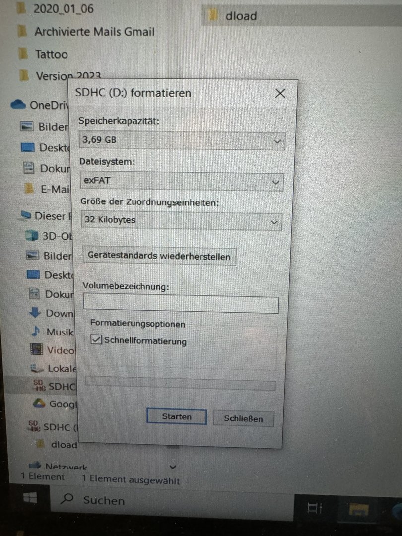

2) Nur den Ordner dload (mit seinem Inhalt, so wie er ist) auf eine externe SD-Karte ins Hauptverzeichnis kopieren. Die SD-Karte muß mit exFAT formatiert sein (nicht FAT32 und nicht NTFS)

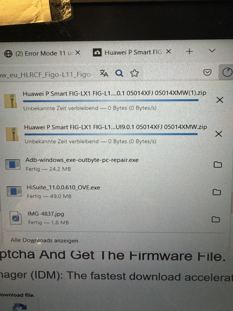

Seltsam, habe jetzt von einem anderen Rechner versucht. Vergeblich. Download wird nicht beendet und bricht bei 97% ab.
@schumi68 Ich lade die Firmware auf MEGA hoch und poste dann hier den Link
@schumi68 Hier bitteschön:
3.51 GB file on MEGA
Jetzt hat der Dowmload geklappt.

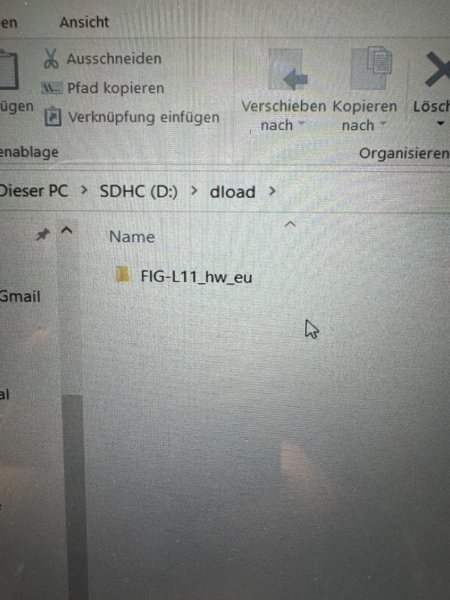

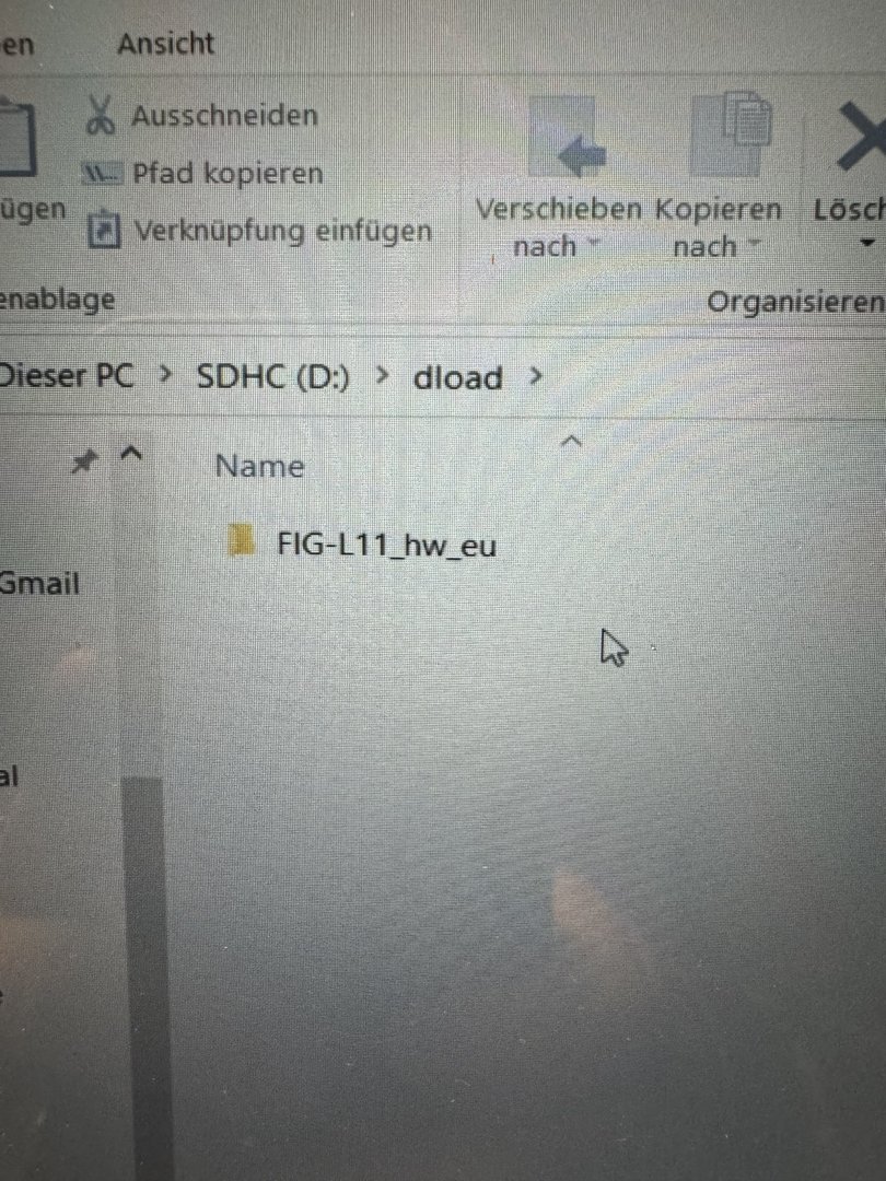

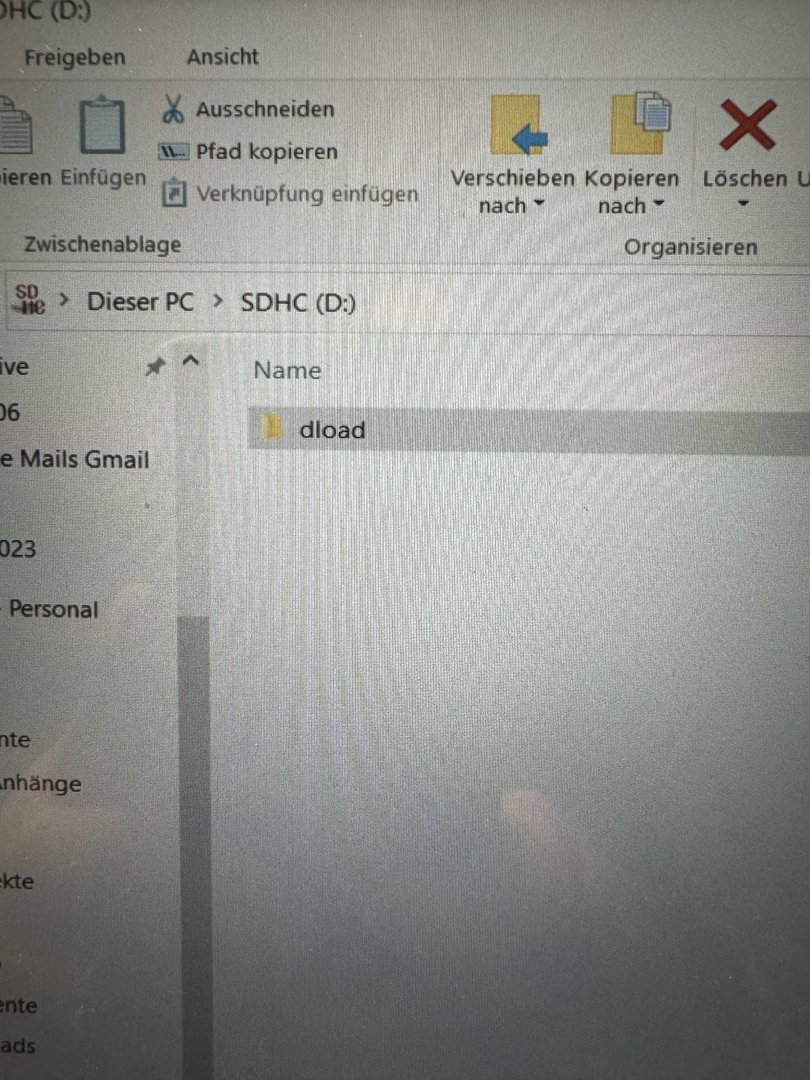

Nachdem der DL geklappt hat, habe ich alles wie beschrieben befolgt. Die dload Datei auf eine 32 GB Karte (die vorher exfat formatiert) kopiert, hier ist beim öffnen die Datei FIG-L11_hw_eu , dann in das Handy. Handy an das Stromkabel und die Tasten wie beschrieben gedrückt.
Leider erscheint das Bild aus meinem ersten Post. Schade ,aber trotzdem Danke für die freundliche Hilfe

Wenn ich mich einmischen darf ( bin gegen tecalote ein Noob aber hab trotzdem bisschen Erfahrung) Also die Software wurde neu installiert (müsste auch am Gerät selber dran gestanden haben dass die SW gerade neu installiert oder aktualisiert wird) und du hast nun nach wie vor diesen Fehler?

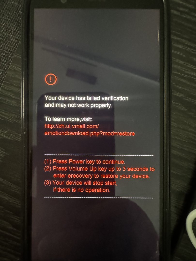

Nein, ich habe die Anleitung befolgt um die SW zu installieren. Jedoch wie beschrieben...... laut/leise in der Mitte und dann Power gedrückt halten. Handy geht aus, dann erscheint nach kurzer Zeit dieser Bildschirm wie in meinem Post 1 Bild 1
Also klappt die Installation nicht.
Probiere mal, wenn die Meldung ,,Your device has..." kommt nicht das zu machen was du bist jetzt da immer gemacht hast, sondern halte Ein/Aus Taste und Lauter-Taste gedrückt.
Dann steht da wie gewohnt drunter ,,Your device is booting now...", du drückst trotzdem die Tasten weiter. Selbst dann wenn dein Handy neustartet. So lange drücken bis du in so ein Menü kommst, in dem du unter anderem Optionen wie Shutdown oder Reboot hast. Das ist das Recovery Menü. Einfach mal um zu testen ob das noch geht, ansonsten wird das ganze kompliziert.
Reaktionen: tecalote
Danke Gigachad, aber habe nach dem Hinweis your device has.... die Tasten bis zu 3 Minuten fest gedrückt gehalten. Handy kommt mit der Error Mode un dem grünen Männlein.
Ich haue das Teil in die Tonne und kaufe der kurzen ein anderes Smartphone.
Da die Daten sowieso weg sind ist es nicht so schlimm.
Nein, auf keinen Fall. Noch nicht jetzt. Du kannst noch mit HiSuite eine Systemwiederherstellung versuchen.
HiSuite von hier auf den PC laden HUAWEI HiSuite - Software herunterladen | HUAWEI Support Deutschland
Dann Gerät verbinden während es im bootloader Modus (wie in #6, also Android männchen und ,,Connect to USb cable"...") ist, öffne HiSuite und gehe zu Systemwiederherstellung. Wenn du eine Meldung bekommst, dass das Gerät da nicht unterstützt wird dann schreib nochmal, auch da gibt es eine Lösung.
