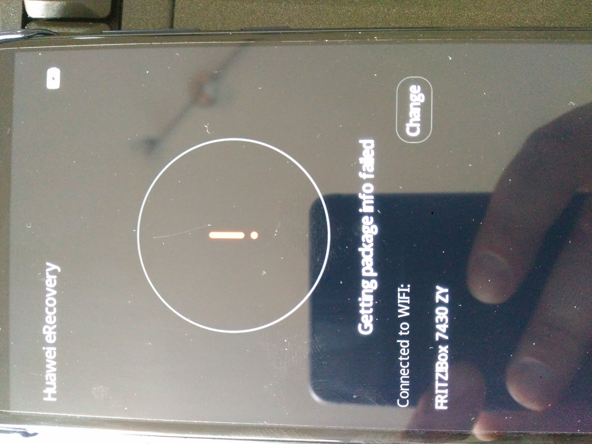

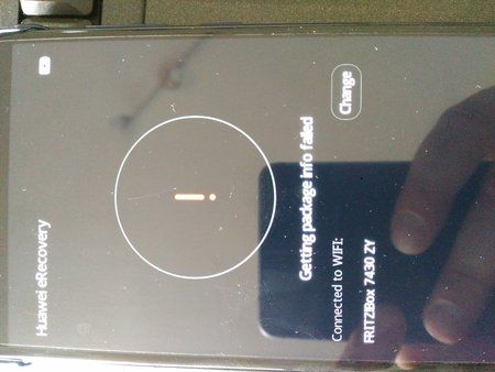

Bei mir klappt keine Full-OTA, egal welche ich probiere. Was mache ich denn nun? :crying:
Bist Du im Bootloop oder startet Dein Gerät? Welche Firmware Version ist drauf?
