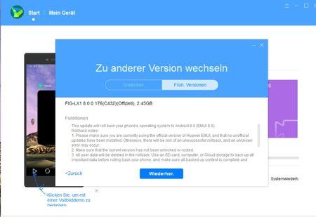

alles gesichert, so, jetzt bin ich hier, s. Bild:
da ist nur die 8.0, gibts es nicht die Möglichkeit, die 8.1 irgendwie zu recovern ?

Habe gerade das gelesen:
Wie komme ich zurück auf die alte EMUI vor dem Update auf 9?, das ist natürlich ähnlich wie bei Windows 10 1903, die hatte auch noch einige Bugs nach dem CleanInstall, einiges ist aber schon per update behoben, mmmmhhh , vielleicht warte ich noch etwas, da ich denke , nach Install. der 8.0 wird kein Patch auf die 8.1 angeboten sondern direkt die 9.1
Das ist eine normale Vorgehensweise. Downgrade auf die 8.0 und anschließend kommt dann per OTA das nächste Update, falls es noch verteilt wird. Das kann man vorher nicht wissen.

habe das Downgrade mit Erfolg durchgeführt, die Sicherung recoverd, so weit alles OK.
Nur 2 Apps musste ich neu installieren, aber unwichtig, Opera und Unitymedia Kundencenter. Der Opera hat mit dem Profil von der EMUI 9.1 auf der EMUI 8.0... die Passwörer nicht speichern können und auch die alten nicht mehr angezeigt, kenne ich aber vom Opera auf Windows, das alte Profil auf neuem System zeigt die PWs nicht mehr an, ist aber unter Windows durch vorheriges Exportieren, dann importieren oder vom Firefox import., lösbar.
Ansonsten musste ich die Fingerabdrücke neu erstellen, App-sperre etc., ein paar Einstellungen erneuern, nicht der Rede wert.
System muss ich sagen läuft 1A !!!!!.
Fetter RAM, der Telman läuft ohne Probleme, zeigt mir etwas über 2,1 freien RAM an, vorher bei selber APP_ Belegung nur noch ca. 1,4gb,
Also die Android 9.1 PIE läuft bei mir leider nicht problemlos, es waren auch kleine Hänger, langsamer BOOT und Neustart, musste mehrere Sekunden auf der Powertaste drücken , bis mal endlich die Auswahl Neustart oder Herunterfahren erschien.
das einzige Manko, ist das als Systemaktualisierung nur die 9.1 angezeigt wird, der letzte Sicherheitspatch ist vom April 2019. Um die nervige Systemaktualisierungsbenachrichtigung auf 9.1 zu unterdrücken, musste ich , wie gelesen die APP Systemakt. alle Daten löschen, im Entwicklermodus keine Autoaktualisierung einstellen, und, alle Benachrichtigungen der Sys-Akt- App abstellen, erst seit dem habe ich Ruhe, da , als die Benachrichtigen an waren, das System sich trotzdem meldete, obwohl auch unter den Aktualisierungseinstellungen über WLAN autom. auf AUS gestellt.
