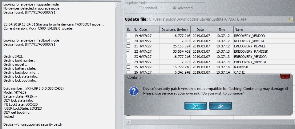

@tecalote Habe jetzt alles wie beschrieben gemacht, vor dem Flashen kommt aber diese Meldung:
Kann ich es trotzdem einfach tun???
@JohnConnor11 Ich würde es versuchen
Es kann natürlich auch daneben gehen.
@tecalote Sieht glaube ich nicht so gut aus ...
Ich habe das P10 aber noch nicht neu gestartet.
@JohnConnor11 Hat nicht geklappt, DC Unlocker konnte den Xloader nicht flashen.
