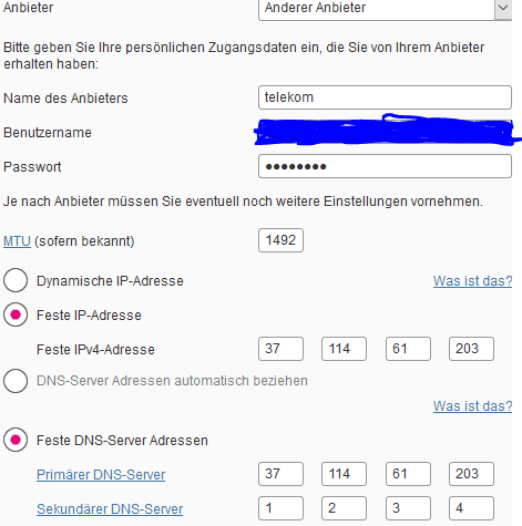

Da ein normales umleiten der DNS nicht ausreicht um dein Handy über einen anderen
Server laufen zu lassen
, musst du den DNS von FunkyHuawei eingeben im Router! D.H.
der gesammte Traffic arbeitet über den DNS temporär zum flashen!

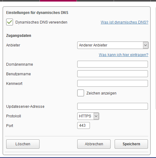

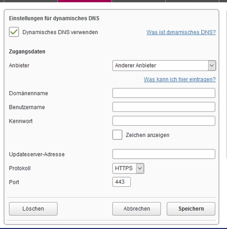

alphonse wie hast du denn router verstellt weil bei mir geht das irgendwie nicht mit funkyhuawei recovery metode. die HiSuite metode geht weis aber nicht ob ich da auch rebranden kann.
Ich habe bei mir den Punkt DNS wenn ich die Providerdaten manuell festgelegt hate in der Fritzbox.
ja habe ich im telekom router auch zur not hole ich die alte fritzbox raus klemme sie hinter der telekom box und werd über die fritzbox versuchen
[doublepost=1494695516,1494694502][/doublepost]beide einstellen oder nur das 2te wie es jetzt ist?
