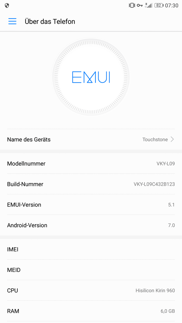

Schau mal in den Einstellungen ganz unten bei "Über das Handy". Was steht da bei Modellnummer bei deinem Handy, VKY-L09 oder VKY-L19?
L09 ist ein Single-SIM Gerät, L19 ist Dual-SIM.
Ob man da nachträglich was ändern kann, z.B. durch flashen einer anderen Firmware, das glaube ich nicht.
Bei XDA hat jemand sein P10 L09 auf ein L29 gebracht und dadurch Dual Sim aktivieren können.
Scheinbar ist die Hardware gleich.

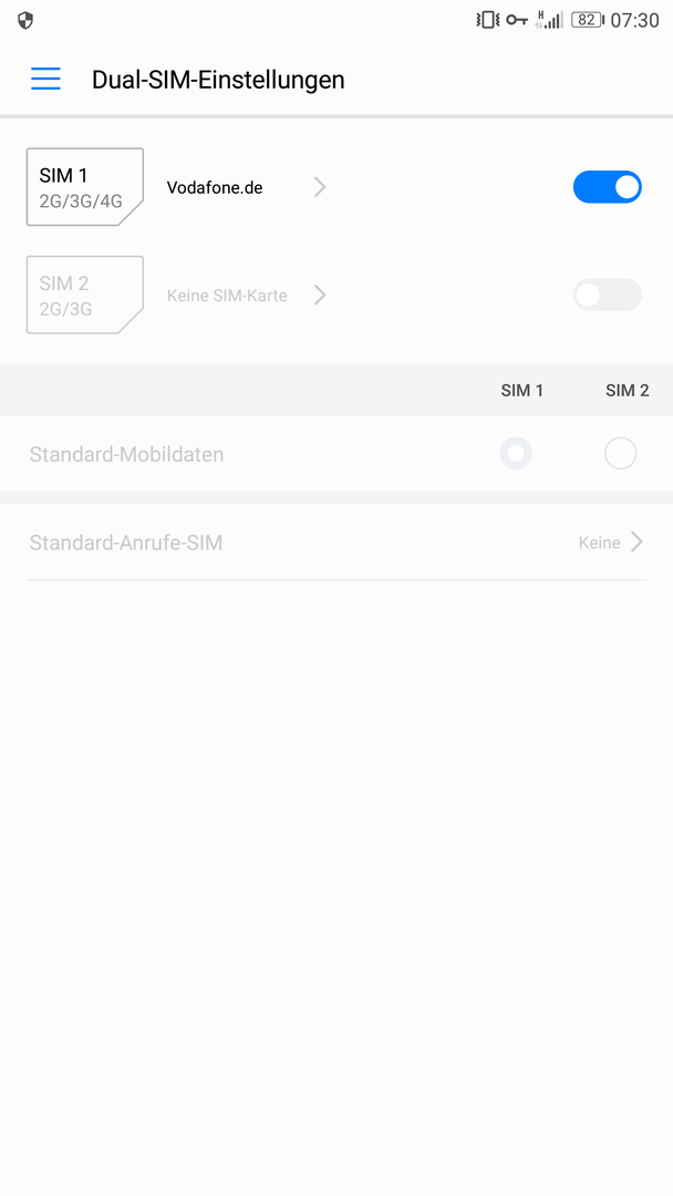

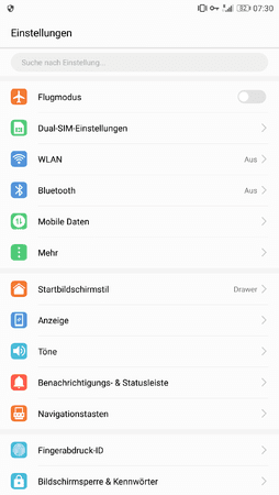

Wozu eine andere Firmware flashen, wenn die VKY-L09C432B123 Firmware die Dual SIM-Funktion mit sich bringt?
Reaktionen: PINTY und fromfuture
Das wusste ich nicht. Aber vermutlich auch ohne eine zweite IMEI oder?
Richtig, ich habe nur eine IMEI.
