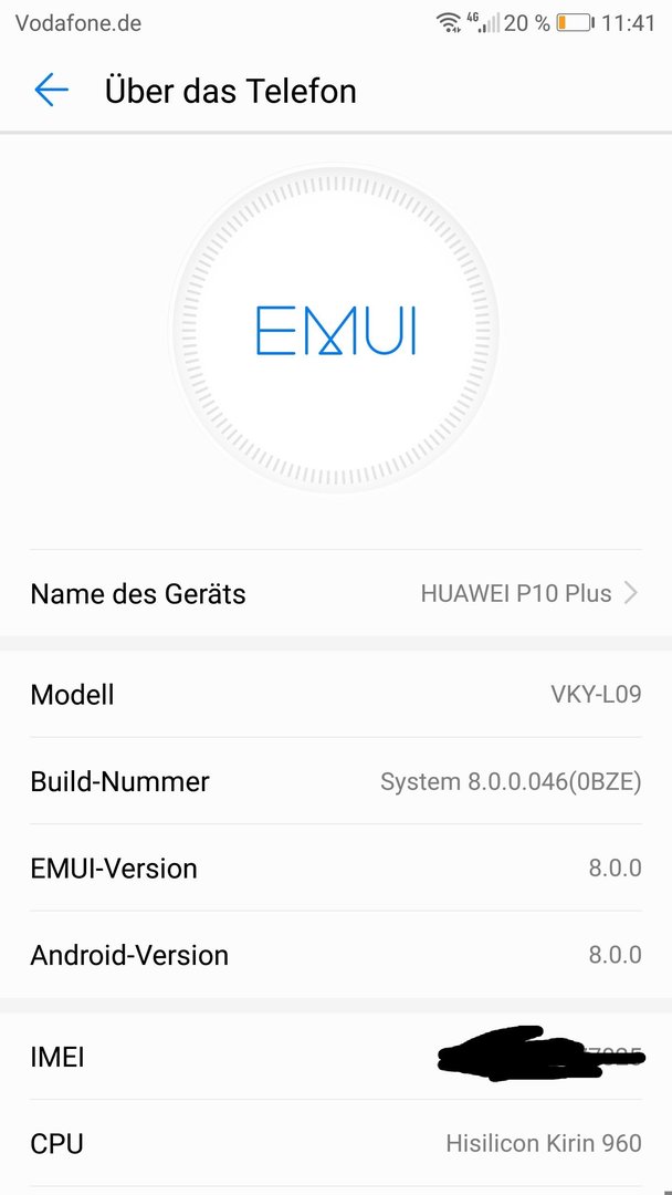

Hallo zusammen, bin etwas am verzweifeln.
Habe ein Huawei P10 Plus von Vodafone, und vor ein paar Monaten das Branding entfernt.
Hat auch alles soweit geklappt.
Doch leider bekomme ich seitdem keine Updates mehr.
Unten im Anhang seht ihr was ich jetzt auf dem Handy habe.
Außerdem kann ich keine Designs mehr ändern. WLAN spinnt auch öfters.
Kann mir jemand erklären wie ich auf eine neuere Version Update und dann auch wieder alles funktioniert wie vorher.
Vorallem OTA.
Am liebsten alles wieder Original ohne irgendwelche Anpassungen der Firmware.

Du hast keine Updates bekommen da dein Branding entfernen nicht 100% funktioniert hat. Auf dem Screenshot sieht man keine korrekte Build Nummer.
Mit der Anleitung solltest du ohne Probleme wieder eine Firmware aufspielen können. Woran scheitert es denn.?
