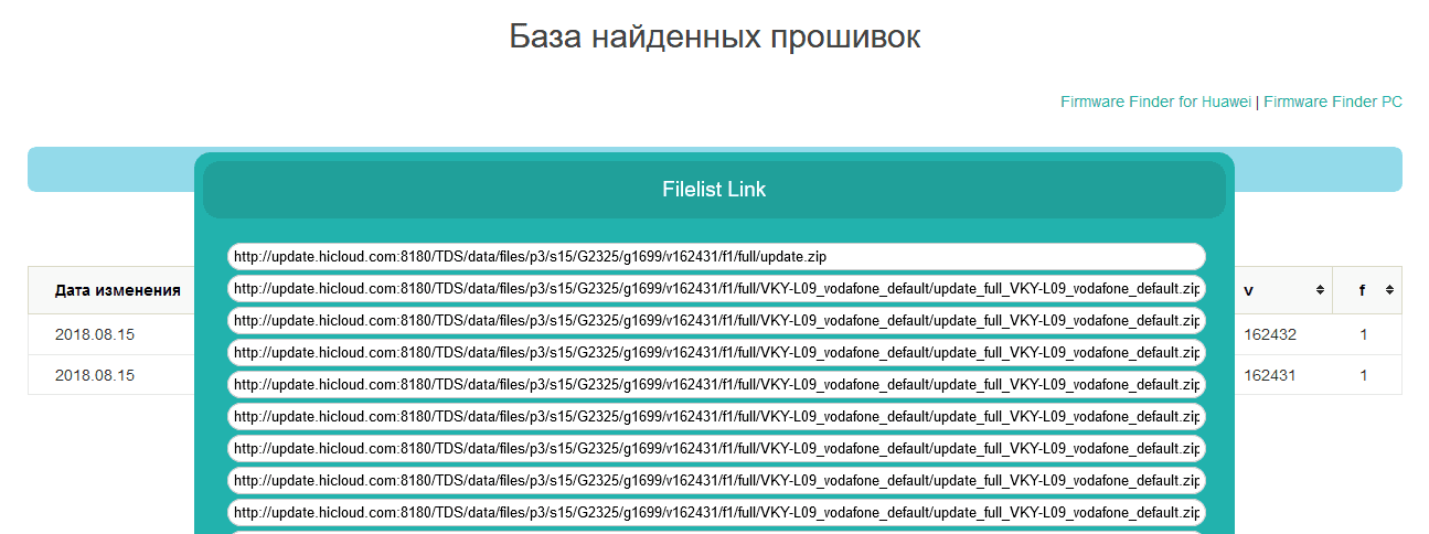

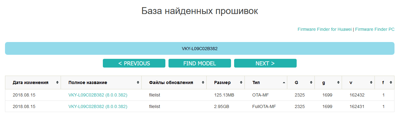

moin zusammen, kann mir jemand erklären, wie ich von der russischen site die firmware laden kann? wenn ich auf den firmware-link klicke, kommt nur eine XML seite.
danke
Danke, dann bekomme ich in der tat nureine dateiliste angezeigt:
wenn ich dann z.b. den ersten link kopiere und in einem zweiten fenster laden möchte, kann ich zwar eine 2GB große datei laden ( statt 2.95GB! ), aber wenn ich dann mit dem Huawei Firmware Extractor die UPDATE.APP lade, kommt eine fehlermeldung.
ich verwende den firefox in der aktuellen version. ich werde es mal mit dem edge und internetexplorer versuchen, vielleicht liegt es ja daran.
Guck mal in den Einstellungen vom firmware extractor. Da den Check ausstellen
Reaktionen: dc_01
check ausstellen, das wars... danke
