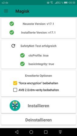

Magisk meldet:
SaftyNet-Test erfolgreich
ctsProfile: false
basicIntegrity: false
Da stimmt doch auch was nicht, war zuerst beides auf true.
Kein Xposed, kein AdAway installiert.

Old_Män schrieb:
Das Wlan ist mal Verbunden und mal nicht, ich kann das nur schwer beeinflussen. Mobile Daten scheinen fehlerfrei zu funktionieren. Könnte es helfen, ähnlich wie bei dem Magisk-Update-Problem die RAMDISK.img neu zu flashen? Wenn ja, weiß jemand wo ich ein Download des entsprechenden OS herbekommt?
Ich habe Deinen editierten Post erst jetzt gesehen. Du sagtest ja zuerst, Du hast sogar ein Firmware-Update gemacht → dabei wird ja ohnehin eine neue ramdisk.img geflasht. Daher denke ich, ist dieser Schritt in dem Fall nicht nötig vor dem Root mit Magisk.
Es ist nur hilfreich, wenn man auf derselben Firmware mal Magisk komplett neu macht. Dann ist es gut, wenn man vorher mal die ramdisk.img neu flasht.
Die Firmware für die Version, die Du im Moment drauf hast, ist hier:
VKY-L09C432B379 (8.0.0.379) - approved version
http://update.hicloud.com:8180/TDS/data/files/p3/s15/G2325/g1699/v183482/f1/full/update.zip
http://update.hicloud.com:8180/TDS/...82/f1/full/public/update_data_full_public.zip
http://update.hicloud.com:8180/TDS/...l/VKY-L09_hw_eu/update_full_VKY-L09_hw_eu.zip
In der update.zip entpackt die update.app findest Du die ramdisk.img genauso wie die recovery_ramdisk.img
Bezüglich Firmware installieren: Ich würde nicht den FirmwareFinder benützen, um die Firmware zu installieren (geht glaube ich nicht, oder wenn, dann mit Risiko) Ich würde das NoCheckRecovery + ein script benützen. Darüber können wir uns ja gegebenenfalls nochmal unterhalten.
Bezüglich Magisk und safetynet:

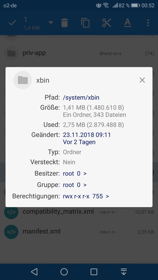

Erstelle mit Root Explorer wie MixPlorer einen Ordner in /system mit der Bezeichnung xbin
(falls dieser Ordner nicht existiert) Dann hast Du das Verzeichnis /system/xbin
Der Ordner xbin muss die Rechte 755 haben (MixPlorer macht das automatisch).
Dann installierst Du über Magisk Manager /Downloads: Busybox for Android NDK by osmosis und danach Reboot.
Wie sieht es nun aus mit safetynet?
Im Übrigen bin ich drauf gekommen, bei neueren Firmwares darf man keine Ordner mehr aus /system löschen. Wenn man dort manche Google Apps nicht mag, so benennt man die entsprechende .apk im entsprechenden Ordner einfach in .bak um → das sorgt dafür, dass das safetynet nicht flöten geht. Also z.B. Duo.apk in Duo.bak
