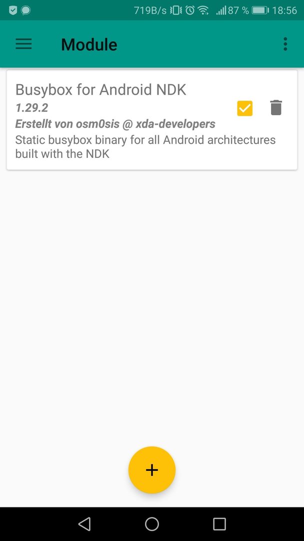

Ich habe Magisk auf AutoStart unter Einstellungen>Starten und unter Einstellungen>Apps&Benachritigungen>Apps eingestellt, sowie alle Apps die Pushen sollen und die Firewall.
Bankgeschäfte mache ich nicht mit dem Smartphone, AldiTalk nutze ich ebenfalls nicht. Bisher verhalten sich alle Root-Apps wie sie sollen. Die Busybox habe ich über den Magiskmanager installiert wie in der Anleitung beschrieben. Eigentlich tut alles wie es soll, nur eben die beiden SaftyNet Parameter sind auf FALSE. Na schaun mer mal, bisher ist ja nix gravierendes ;-)
