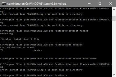

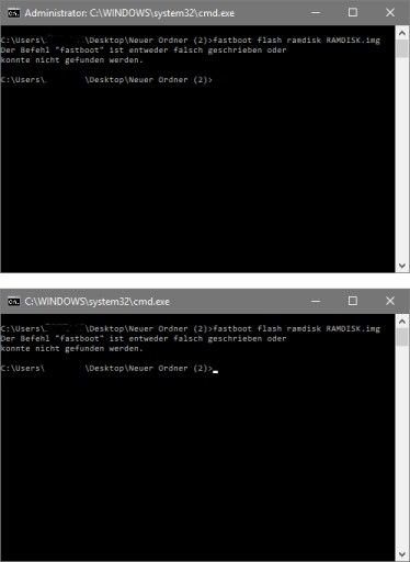

[doublepost=1536494081,1536489420][/doublepost]"cannot load RAMDISK.img : No such file or directory" Was mache ich falsch? Habe die img zweimal Extrahiert nach Anleitung, cmd als Admin und als User gestartet, adb läuft. Ich komme ja auch in den Bootloader Mod per Befehl. Habe die cmd aus dem Ordner der RAMDISK.img gestartet, die img in den System32 Ordner kopiert....

Ja, hattest du:thumbup:!! Der Fehler liegt irgendwie bei mir, finde ihn nur nicht. Habe auf dem Desktop einen Ordner mit der RAMDISK.img und aus diesem heraus die cmd als Admin gestartet. Eigentlich sollte also adb/fastboot die RAMDISK.img finden.

Das passt alles. Schau mal in die Screenshots, hoffentlich sind die lesbar.
Ich komme ja in den Bootloader Mod und wieder raus per adb Befehle.
Habe die Einstellungen des Debugging nochmal wiederholt in der richtigen Reihenfolge.
Dann habe ich die Verbindung per "adb devices" getestet und dann "adb reboot bootloader"
bei "fastboot flash ramdisk RAMDISK.img" sagt er halt immer " cannot load... No such file.....".
