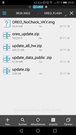

So, TWRP ist drauf. Habe jetzt wider deine Version genommen. Hier der Screenshot.
Bei mir steht 2,08GB, es werden mir aber auch nur 2,08GB Angeboten. Ausser die Dowloads die mir @tecalote rausgesucht hat, habe ich selber keine gefunden. Ich suche die VKY-L09 8.0.0.378(C432) Und auf der Russischen Seite ist die auch mit 2,08GB für die UPDATE.APP,
689,76MB für die Full_Update_VKY..... und die update_data_full... hat 87,35MB, die Größen bleiben so auch nach erneutem Download.

Die Update data public hat ein Leerzeichen vor dem .zip oder ?
Reaktionen: Old_Män
Hat jetzt geklappt mit deinem TWRP.
Hoffe das jetzt auch mein Fehler mit dem Gerät wieder alles läuft.
Tatsächlich, ein Leerzeichen. Die neue Datei hatte das nicht, deswegen ist die bestimmt auch durch gelaufen.
