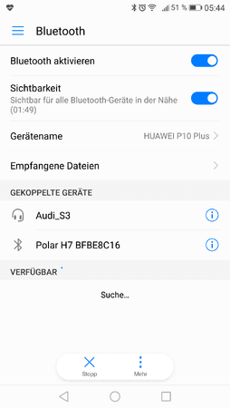

Ist der Brustgurt dann auch entsprechend bei den gekoppelten Geräten im Bluetooth Menü gelistet?
Er wird da ganz normal wie andere Geräte auch aufgeführt.
